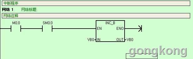

发表于:2012-03-02 09:10:53

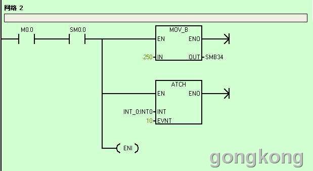

这是用CPU224写的2秒依次输出Q0.0~Q1.1,不知行否,请高手指导,谢谢!

发表于:2012-03-02 09:21:14
4楼
不好意思,中断程序中的第一个网络2,应该是子程序中的网络2,第一次发帖,有点不顺

发表于:2012-03-02 11:45:56
5楼
这个程序上机试了下,从Q1.1到Q0.0时间太长,为什么?

发表于:2012-03-02 13:13:43
6楼

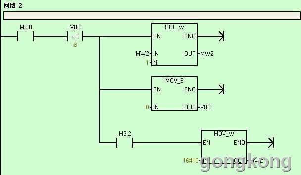

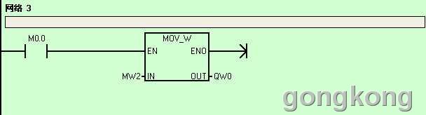

错在网络2,我给你编个程序,上机运行正确,不是用时间中断产生2S脉冲,而是用秒脉冲计数分频(M10.0)产生的 2S 振荡脉冲。当右移到M3.4(即Q1.4)时,应立刻使MW2=16#100,才会使Q1.1输出后Q0.0输出,见下图:

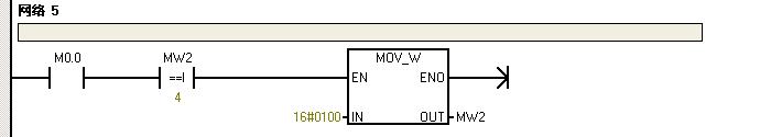

发表于:2012-03-07 08:42:25
9楼
上机试了一下6楼的程序,要把网络5的MW=16改成m3.2的开点,即可实现!

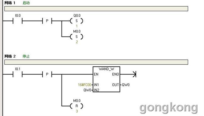

发表于:2012-03-09 08:25:29
10楼
同样的命题:启动时Q0.0~Q1.1间隔可调的时间,保持输出。即Q0.0——Q0.0,Q0.1……Q0.0~Q1.1再有脉冲也就保持;停止时,按相反顺序,相同的间隔时间停止,即Q1.1——Q1.0……Q0.1——Q0.0,要求用循环程序指令编写,请大侠编一个程序,谢谢!

发表于:2012-03-10 16:45:34
11楼
好象很深奥,我如果编的话,用I0.0加定时器做个2秒脉冲,然后I0.0上升沿并联Q1.1下降沿把16#100传送到QW0,用做好的脉冲驱动左移位.

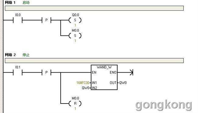

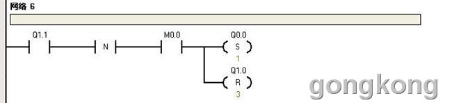

发表于:2012-03-12 18:09:01
13楼

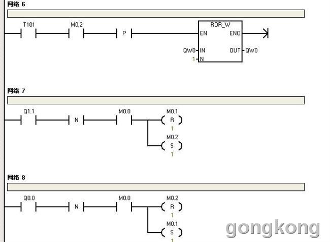

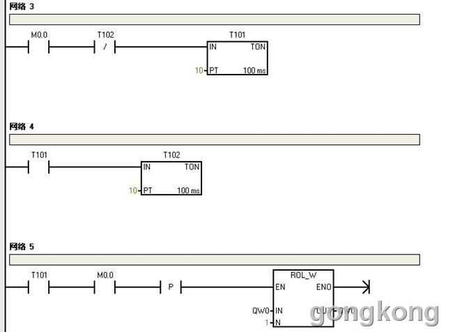

楼主:今天才看到你的这贴,回答晚了,根据你10楼要求,我用定时器构成的2秒振荡器编程,经上机运行正确,供你参考:
     这个程序稍加改动,也可实现你原来要求:(都经上机运行):

发表于:2012-03-12 18:22:23
14楼
再有,9楼你说的“上机试了一下6楼的程序,要把网络5的MW=16改成m3.2的开点,即可实现!”是对的,当时未上机时,数算错了,应是与数“4”比较就对了,当时上传的程序未改,改后的为:

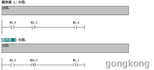

发表于:2012-04-09 14:43:58
18楼
    回16楼:在S7300中类似200中的SM0.1初始化脉冲指令没有,但可以自己编写类似SM0.1的指令。如下图:
     其M1.0就是在PLC开机的第一个扫描周期里,其输出=1,之后M1.0恒=0.其功能同S7-200的SM0.1指令。
