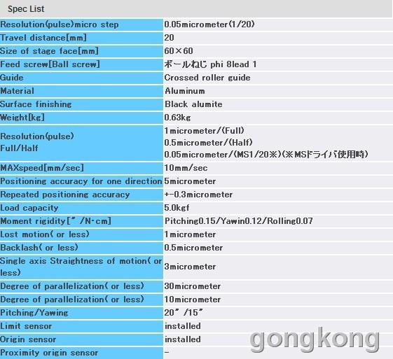

如题,实验室的微行程位移平台采用滚柱螺杆,如何得到螺杆的精度(或螺杆的型号)?螺杆的精度又是如何和平台的精度联系的?求助!谢谢!骏河的

搭车问一下,螺杆转一周,平台移动距离是多少?有公式吗?

发表于:2012-02-23 15:53:00
7楼
回复内容:
对:断崖独坐关于搭车问一下,螺杆转一周,平台移动距离是多少?有公式吗? 内容的回复:
这个上面应该会有写,如“phi 8 lead 1”,应该就是这个意思。不知解释的对不对。

发表于:2012-02-23 16:00:03
8楼
嗯嗯,希望再问一句:
上面提到的是关于滚珠螺杆安装时的参数。现情况是从日本采购的平台,因此缺少加工阶段。若要对平台内部进行分析,尤其是对螺杆、导轨、材质分析,想把其螺杆与导轨的精度与平台的精度指标挂钩,最好能与多自由度平台移动时位姿精度挂钩。(当然这一部分需要建模)。举个例子,如果知道螺杆的精度,是不是就能与平台的性能参数有所联系?(如重复定位精度、定位精度、直线度、平行度、俯仰、滚摆等)又或者导轨的精度与螺杆的精度对平台各性能参数影响程度不同?

发表于:2012-02-23 16:33:54
9楼
如上图,换个型号的螺杆,是否其参数会有些变化?如何变化?

发表于:2012-02-23 18:02:16
11楼
还得测量好平台的各项基准参数   最好刮研   这样能保证精度    还有丝杠和电机连接的联轴器的刚性  摆差等也需要注意
