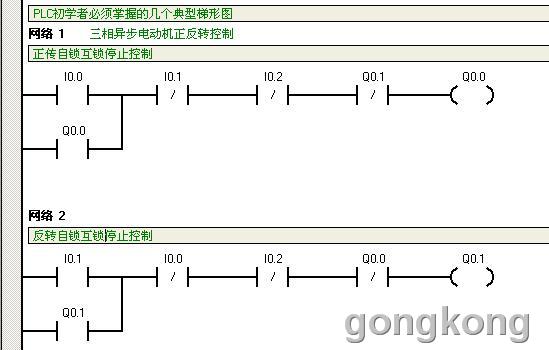

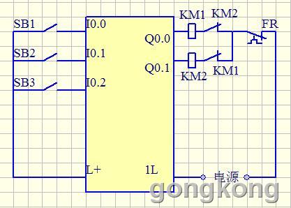

PLC初学者必需要掌握的几个典型的梯形图
三相异步电机正反转控制电路
PLC控制接线图
PLC控制电机正反转电路
PLC梯形图设计
正反转梯形图

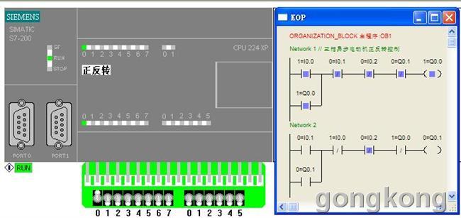

s7-200仿真实验
正反转仿真

外部的停止按钮 SB3  应该接闭点吧,这样才安全可靠

上图中,当正转接触器正在运行时,只要按下反转按钮,正转接触器将立即断开,并接通反转接触器。
因此上图不能用于大功率电机,仅适用于微型电机,如摇臂转床的攻丝加工。

引用 千山独步 的回复内容:外部的停止按钮 SB3  应该接闭点吧,这样才安全可靠
在PLC控制中输入端均应接常开按钮,除非有特殊要求。
这是和继电气控制电路设计的一点区别。
它的安全保护电路在PLC中由软件承担了。

引用 yjig 的回复内容:上图中,当正转接触器正在运行时,只要按下反转按钮,正转接触器将立即断开,并接通反转接触器。因此上图不能用于大功率电机,仅适用于微型电机,如摇臂转床的攻丝加工。
嗯。学习了。
上图只是学习例子,并没有完全考虑实际应用。

仿真画面不错,顺便问下楼主的硬件接线图是用PROTEL哪个版本做的?

引用 隨風 的回复内容:仿真画面不错,顺便问下楼主的硬件接线图是用PROTEL哪个版本做的?
protel99se pack6
