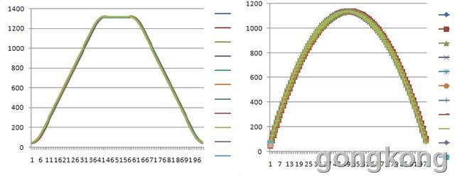

请问自己写的S曲线加减速控制,仿真的结果都已正确,是严格按照加加速的变化来控制的。
在位置控制模式,当把这个波形的脉冲加到松下马达上时,马达带动减速机和一个悬臂,机械在转动的时候有很大的叫声,想共振似的,嗡嗡的。
在松下马达上的最高速度显示270,540,700多的时候都有这个叫声。
请问大家,这个是机械引起的还是加速曲线引起的,但我看所有的控制卡上用的也都是这个速度控制曲线呀。
试验2:结果用多项式插值的方法又做了个速度规划去线,结果就不那么响了,这能证明是运动曲线的问题么?

......... 机械是会有声音的。你要是觉得你的控制可能有问题。那就计算一下负载。电机的力矩,看对的上不(计算过程记得算上冲送比什么的)还有就是启动方式。程序启动跟电路启动都查查

检查下伺服驱动器参数的刚性和增益!

4楼
上面发不了图了 在下面发了

有可能规划有问题,速度或者加速度曲线不是平滑过渡导致的噪音.

机械运动,肯定不能完全拟合曲线,调整一下曲线
