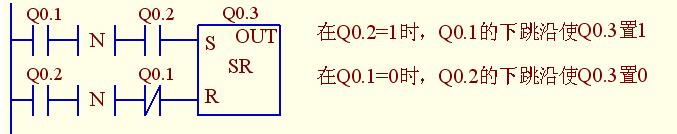

如上图,怎样根据Q0.1和Q0.2的状态,来输出Q0.3
看起来不难,Q0.1下降沿置位,Q0.2的下降沿复位,担心下降沿脉冲捕捉不到,有没有其他的方法实现啊?

可以捕捉得到,没有问题。

要求不明确,如同时两个点都有下降沿时,复位优先还是置位优先等。

         用上面S7-200的梯形图即可实现Q0.3输出波形的变换。

引用 清云流水 的回复内容:要求不明确,如同时两个点都有下降沿时,复位优先还是置位优先等。
不是不明确,是你看不懂时序图。Q0.1和Q0.2的波形已经给出来了,是有规律的波形,他们不可能同时有下降沿。

下降沿有效,应该可以做出来
