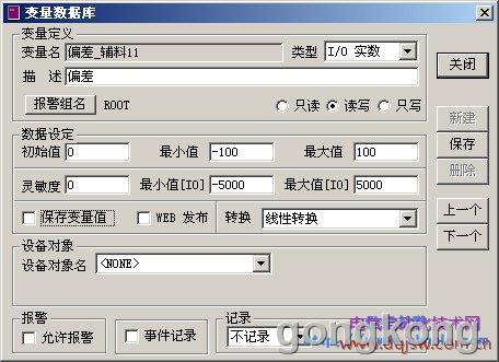

  4)变量定义
  在开发系统的浏览器中双击变量词典,世纪星组态软件把变量分为“内存变量”、“I/O变量”和“系统变量”等。I/O变量的特点在于可以与I/O设备进行数据交换。为了使建立的变量中的值能和硬件设备数据寄存器中的值建立一一对应的关系,必须为该变量指定要连接的设备名,以及对应的寄存器。如果采集上来的I/O值与要显示的工程值存在一定的比例关系,则需要在建立变量时做一个线性转换。如图2所示:
  图2
  定义好变量之后,就可以在工程的画面中做一些变量连接和动画效果了。开发者可根据要求进一步丰富控制画面,从而达到直观、生动的效果。
