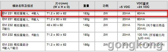

如图,有一西门子S7-200PLC  现已有网络模块,已带一块EM222 模块同时还带了5块EM 231 AI 模块。想知道还能带一块EM 231 AI  模块吗?....

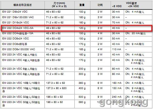

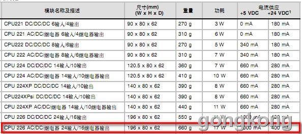

首先CPU226理论上可以扩展7个IO模块,所以从数量上来看,没有问题,接下来计算功耗
从上面的截图中的红色框看出,CPU226可以供5V 1000mA,24V 400mA
EM222,需要5V 40mA,24V无要求
EM231,需要5V 20mA,24V 60mA
统计一下,1块EM222 模块和6块EM 231 AI 模块功耗如下
5V需要40*1+20*6=160mA                 1000>160,5V功耗没有问题
24V需要60*6=360mA                         400>360,24V功耗同样没有问题

楼主的CPU是226.
S7-226不必作内部24V功耗和5V功耗的核算. 功耗方面它能适应任意7个扩展模块. 端子24V电源请用外部电源.
加后共6个4-AI的231共24个AIW,  没有超过32个AIW的输入映像区的限制.
楼主,还能带一块EM 231 AI 模块.
