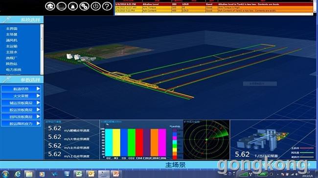

要在电脑上做一个矿道的三维结构图,矿道上分布一些检测点,显示这些检测点的变量状态,下位机用的是PLC,不知道用什么组态软件可以实现,原来我就用过WINCC...可是WINCC不能画管道的三维结构图

用ICONICS公司的GENESIS 64,三维矢量界面,支持旋转,缩放,平移。OPC可以直接连接PLC。
