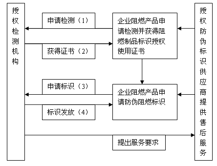

企业申请防伪阻燃标识首选要向授权检测机构申请本企业阻燃产品的阻燃等级测试并获得相应的阻燃产品等级证书,获取证书后可向授权检测机构申请服务阻燃等级标识。流程如下:
图:标识申请发放流程图
(1) 生产阻燃制品的企业首先应向检验机构申请产品检测,填写提交《阻燃制品抽样申请书》,对于符合申报条件的,检测机构将进行抽样和检测。
(2) 检验机构按标准的要求对申请企业生产的产品进行燃烧性能检验,经检验合格的,检验机构向申请企业发放《阻燃制品标识授权使用证书》。
(3) 获得《阻燃制品标识授权使用证书》的企业可向授权检测机构或授权标识代理机构申请购买防伪阻燃等级标识。
(4) 授权检测机构或授权标识代理机构收到企业购买标识的申请后,将对企业的申请资格进行形式审查,并根据授权证书的等级、种类销售标识。
