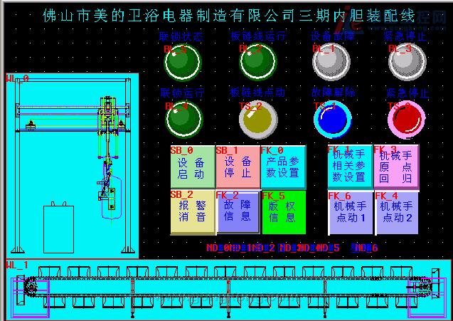

这里,图片上的画面是可以动作的,是多个画面组合显示的,达到一种设备正在运行的粗劣模拟显示:

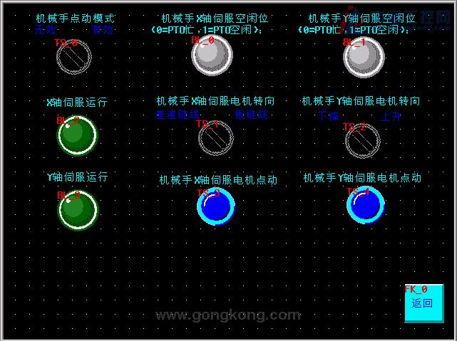

这是三位转换开关:(凑足10个字才能回帖@_@)

这是点动开关和两位转换开关:

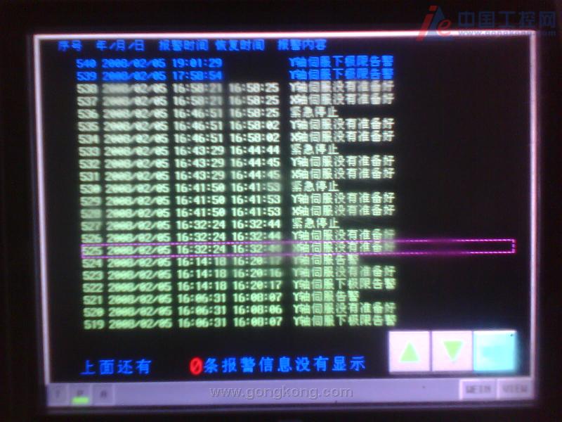

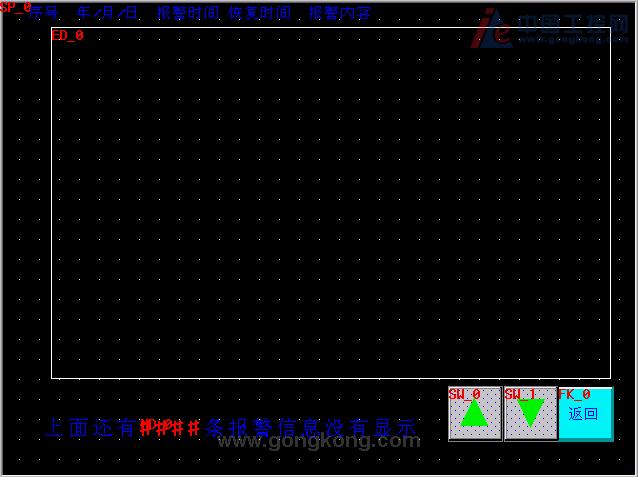

这是报警画面,我不是采用普通的报警画面来做的,是采用事件方式来记录的,这样可以把所有发生的报警记录都记录下来,而且在系统中设置以后可以断电保存的。
老菜鸟
  • 精华:22帖
  • 帖子:301帖 | 8609回
  • 历史总积分:24924
  • 注册:2003年6月15日
发表于:2008-06-02 15:36:38
7楼
下面是报警历史记录:
