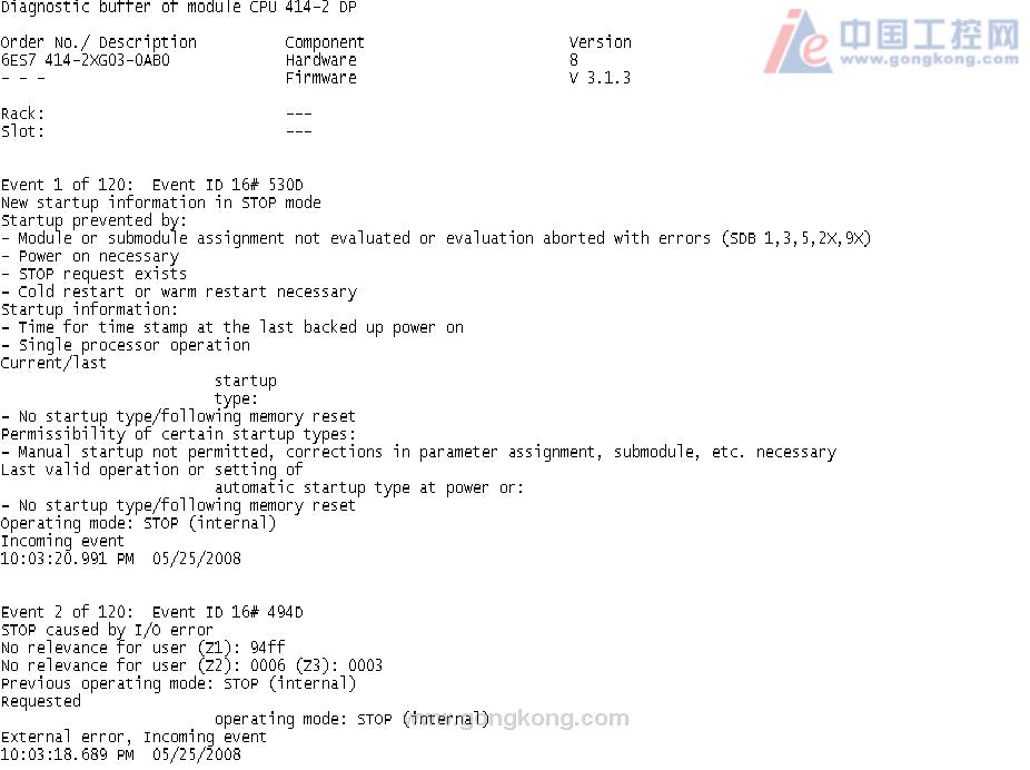

有些BUFFER诊断的信息怎么看?那位大哥有这方面的资料呢
怎么样断定event 2 of 120????

你没有把相关OB块下进去!硬件诊断那些。

no relevance for user(Z1): 94ff
no relevance for user(Z2): 0006 (Z3):0003
是什么意思????

应该是没有下载相关的硬件中断OB
