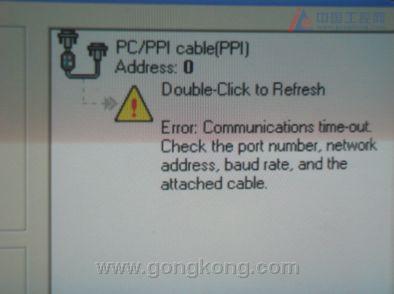

初学者,求助S7-200通讯问题!用的是STEP 7-MicroWIN V4 SP3可以吗?请前辈指导!!

有个黄色的三角形感叹号!

通讯超时错误,检查端口号,网络地址,波特率以及线缆,这是您的软件给您发出的提示,也是我唯一可以为您提供的。
因为您没有说明您的PLC型号以及您操作的过程,包括您是一对一通讯还是怎么,没有足够量的信息只能照本宣科的给您一点提示而已。
plc型号是226,可以不用内存卡
没有内存卡

看看你的通讯线是不是usb转串口的?还是直接用串口?然后就是设置问题了,如果用的是适配器(英文忘了)那就选那个,如果用的是电缆(英语又忘了)那就选那个选项。波特率默认就行了!

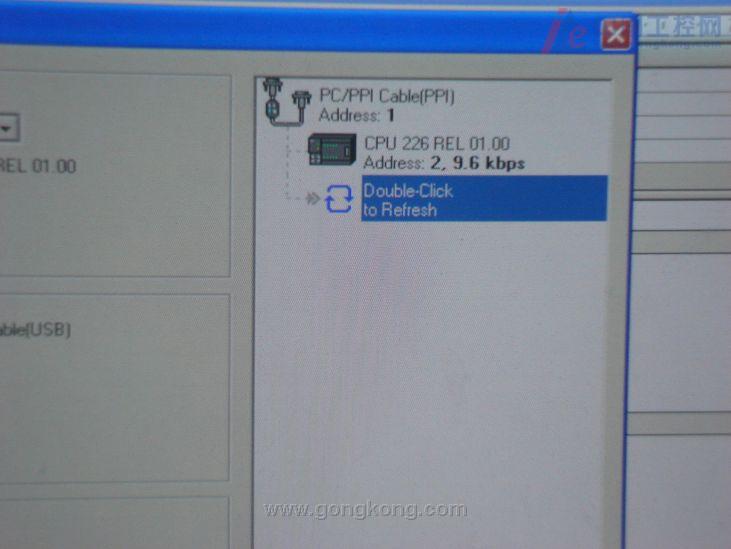

我用的通讯线是PPI-RS485,还有就是通讯连接时PLC要不要通24V电源?

这是不是就是连上了?可为什么看不到程序?还有就是输入密码怎么没反映?

不用加24V电源,你的程序是不是加密码了?

最后的贴图中所显示的,已经说明通讯已经通上了,但PLC中设置了密码,只有输入正确输入正确了。PLC的版本是01.00,输入正确密码就可以做你想做的事,包括上载。

如果我找不到密码了,该怎么办?能重新编写程序吗?
