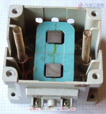

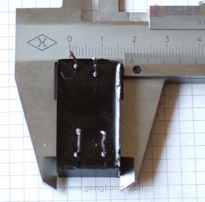

lbssqh
  • 帖子:8帖 | 94回
  • 历史总积分:127
  • 注册:2004年9月03日
发表于:2008-06-05 06:27:08
21楼
这是实验品的图片
这是控制板

lbssqh
  • 帖子:8帖 | 94回
  • 历史总积分:127
  • 注册:2004年9月03日
发表于:2008-06-10 06:27:21
24楼
这是铁芯的图片

lbssqh
  • 帖子:8帖 | 94回
  • 历史总积分:127
  • 注册:2004年9月03日
发表于:2008-06-10 07:22:55
26楼
引用中央战车 的回复内容:直流得上变压器,也是一比开销!
不用变压器,输入的是交流电,线圈工作在直流脉冲状态.
