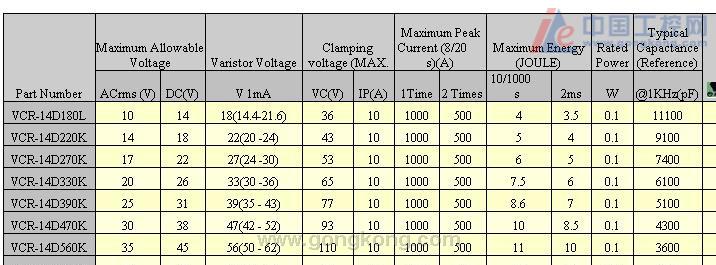

零件标识可看到:VCR 14D270K。应该是压敏电阻,但却查不到其参数。这些数字都是什么意思呢?

氧化锌压敏电阻,vcr:公司品牌,14:直径14,D:圆形,270:压敏电压27v,K:10%
是27v还是270v呢, 我本来想用在使用220v电源的地方作保护呢。

查到了,但不明白其参数的意义。第一栏是其可以工作(起保护)的电压吗?

第一栏是用在交流的电压值
