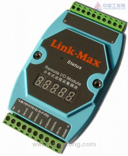

7012单路电压电流多量程模拟量输入远程数据采集模块
Link-Max LM-7012模拟量远程测控模块,采用业界通用协议,美国ADI公司高性能模数转换芯片,日本NEC光电隔离器件,为用户提供多量程、高耐压隔离、远距离、低漂移、宽泛工作温度环境、高性价比、远超同类的智能测控解决方案。
LM-7012共有1 路差分输入,16 位分辨率,高达115.2K 的通讯速率,主要用于工业现场或其它分布式数据采集。LM-7012采用简单易操作的软件校准,用户可方便地进行零点和满量程校准。
LM-7012采用RS485通讯网路,将分散的现场数据点的模拟量经AD变换传输到主机或由PC控制远程主站点。 它具有独特的双看门狗安全设计,即软件看门狗和硬件看门狗组成。模块万一出现程序飞跑时,可瞬间重新开机。
主控计算机和每个LM-7012模块,有软件看门狗互锁,万一主控计算机死机,所有的输出模块就进入预设的安全状态,符合工业的安全要求。
RS485通讯网路如因故障或断线,主控计算机和模块间将无法互锁无法通讯时,也会启动软件看门狗。软件看门狗的设计非常巧妙,使用方便,可大幅增加系统安全性 。
产品规格
模拟输入端口: 1路差动
接线接口: 采用外接式10位接线端子,可方便地拆卸连线
输入类型:V、mV、mA(需接外部125欧电阻)
输入范围:±150mV、±500mV、±1V、±5V、±10V and ±20mA
输入阻抗:20兆欧
采样速率:每秒10次
分辨率:16位
带宽:5。24Hz
精确度:±0.05%或更好
零点漂移:20uV/°C
满程量漂移:25ppm/°C
CMR@50/60Hz:92dB min
过电压保护:±35V
光电隔离耐压: 3750Vrms
数字量输入端口: 1路单端数字量输入(可作为事件计数器输入脚)
数字量输入高电平: +3.5~30V
数字量输入低电平: 最大1V
事件计数器计数最大频率: 50Hz
计数最小脉冲宽度: 1mS
数字量输出端口: 两路集电极开路数字量输出(可作为上下限报警)
集电极最高上拉电压: 30V
低电平吸收电流: 最大30mA
功率: 300mW
微处理器: 内置带看门狗的22兆CPU,高速可靠,防止死机
RS485速率:1200~57600BPS 之间与RS485总线速度自适应,无须设置
参数设置: 波特率、校验和需将INIT端子接地,其他参数实时改变
状态指示灯: 上电自检通过常亮,通信时闪亮,起用报警后周期性闪亮
工作温度: -20°C~+70°C
工作湿度:5%~90%,无凝露
外接电源电压: +10~30V
功耗: 1.3W
安装方式: 可选标准DIN 导轨安装或简单固定方式
LED显示: 7012D是带四位半LED数码显示的模块
