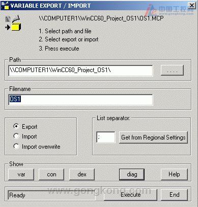

组态说明
WinCC 变量可以使用 Smart Tools “Variables Import/Export” (VarExim.exe) 软件工具和 “Configuration Tool” 软件工具进行导出和导入。这些软件工具作为标准 随 WinCC 一起提供。必须通过 WinCC 安装程序进行安装。有关这些工具的安装、使用方法及处理等详细信息,可以从 WinCC 信息系统(在线帮助)的“Smart Tools”路径中获得。
一 变量导出/导入(varexim.exe)
1.简要说明
该工具软件程序从打开的项目中将所有的链接、数据结构和变量导出到相应的 ASCII 文件里,然后,用户就可以将它们导入到另外一个项目中去。ASCII 格式方便用户在再次导入之前 用电子表格程序对这些链接、数据结构和变量进行处理。
“WinCC Data Manager (Tag Management)” 中的所有变量全部被导出。不能导出某个变量。在执行导入操作时,可以选择:
• 导入 (只向 WinCC 导入其中没有的变量)
• 导入覆盖 (导入文件中的所有变量全都导入到WinCC 中。)
2.变量再分配
不能进行变量在分配
说明:
不能将变量分配给另外的组或链接。如果要将变量(包括结构变量)分配给另一个链接或组,那么在导入数据之前,必须在 WinCC Explorer 里将该变量删除。导入后又重新创建这些变量。
警告!
在这种情况下,TagLogging,AlarmLogging 或TextLibrary 里任何当前引用均会丢失。
3.重命名变量
不能进行重命名变量
说明:
如果变量需要重命名,要求用新变量名通过变量导入来重新创建。使用旧名称的变量必须手动删除。
警告!
TagLogging, AlarmLogging 或 Text Library 中的当前引用必须手工改正。
