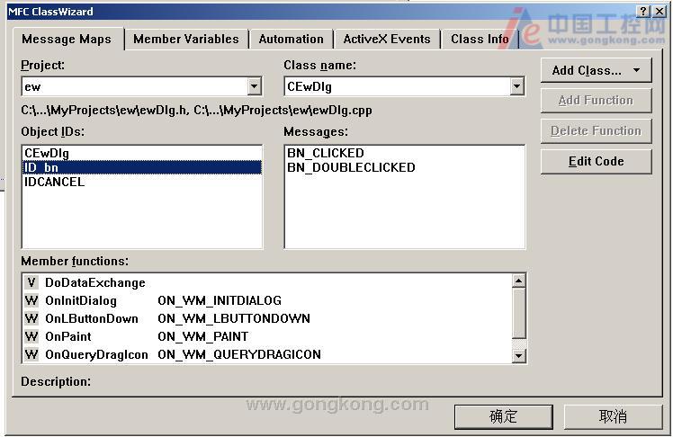

如图
Message里只有两条消息:BN_CLICKED和BN_DOUBLECLICKED
我想增加一个LBUTTONDOWN行吗?
双片机
  • 帖子:36帖 | 631回
  • 历史总积分:993
  • 注册:2005年5月08日
发表于:2008-05-21 23:06:37
我的意思是想在按钮按下瞬间发消息给对话框。但为什么只有单击和双击的?

可以从CButton派生一个类,重载WM_LBUTTONDOWN响应虚函数,非常简单

谢谢楼上的,是可以重载WM_LBUTTONDOWN响应虚函数,关键是怎么转发给对话框外理而不是按钮自已处理?

this->GetParent(), this->GetOwner(),PostMessage,SendMessage...    有许多方法可以使用呀。

呵,楼上高手呀!按您说的方法搞定了,望以后多多指教!
