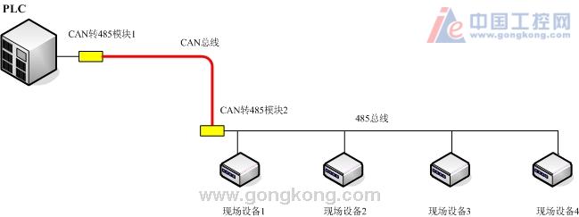

请问一台PLC主机和远距离的多个现场从机采用485通讯时,如要加装CAN模块,是否需要2个,1个先把主机485转换成CAN,然后在现场安装一个把CAN转成485,2个CAN模块是否是同样的型号呢,还有和以太网模块相比,稳定性和价格等方面哪个更适合小型网络呢

        您好,看了您的问题,我基本明白您的意思,采用CAN总线来延长通讯距离这是可以的,并且CAN的抗干扰能力要优于485,数量需要几个要看你现场从机的分布距离有多远,两个CAN模块最好是型号相同,那样使用和维护都是一样的,可以节省时间,从而节省成本。用CAN模块和用以太网模块的方案的成本比较也要看CAN方案和以太网方案怎么做了。至于稳定性那就主要看软件和硬件的质量问题了,还有就是以太网的传输距离有限制,肯定不如CAN的远。如过您方便,我们可以详细沟通,我的QQ:874176080,电话13911126097,我做这方面的工作比较多,也有相关的产品,希望能有机会和您多交流,也算交个朋友。方案简图

这种方案不太可靠,可以用光纤吗?

有多远?何苦多加一种电气接口,用中继不行?怕干扰用光纤

就是,用光纤 实用,而且可能还便宜一点
