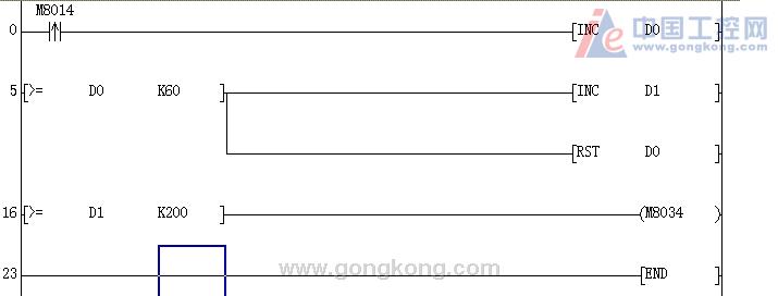

200 实现时间控制? 请进
  200如何时间控制?到时间自动停机.
 采用系统时间也只能停电保存100小时,谁有高招,谢谢!

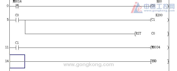

200的plc有可掉电记忆的寄存器吧
以三菱的为例:
其中:m8014为1分钟的脉冲,c0产生1小时的脉冲,c1定时到200小时后禁止输出(m8034),你只要把里面的c0,c1换成200的可掉电记忆的计数器或者寄存器就可以了
如果用掉电记忆的寄存器,可以这样写:
这样你想产生什么样的时基都可以阿

停电保持停电超了100小时就存不住了,怎末办?

不明白楼主的问题!!!如果都停电了还要你自动将设备停了吗????停电了设备自己就停了啊!!
如果你有电池的话程序不会只存100小时的!!

加个电池吧 掉电能保持200天左右 楼主意思是说到了设定的时间让系统自动停机 是吧  一般这用来限制甲方比较有用 哈哈!!
