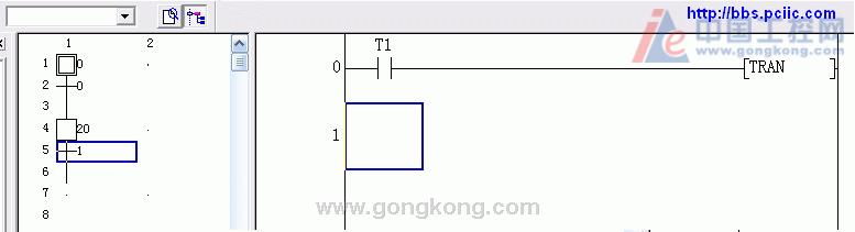

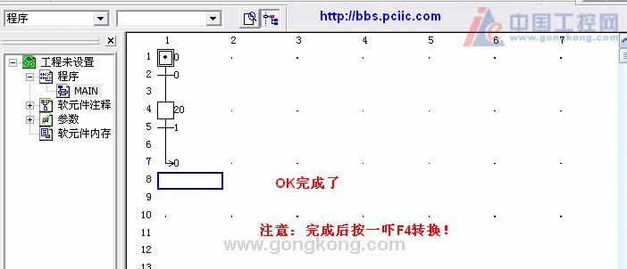

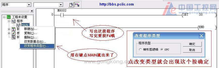

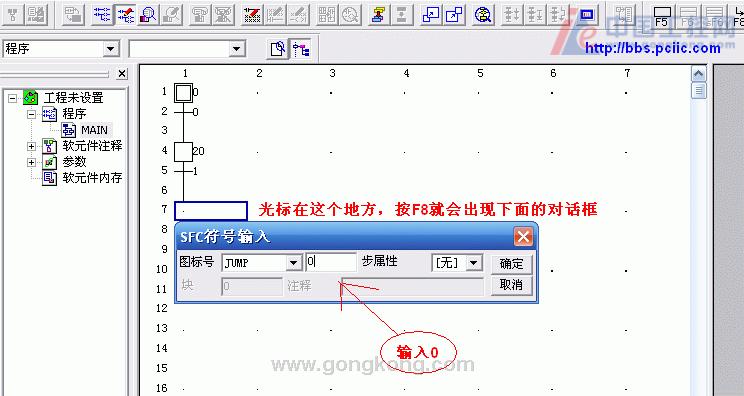

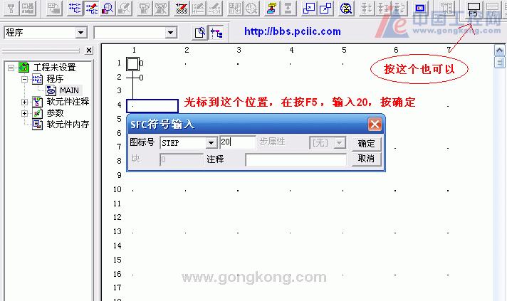

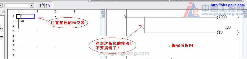

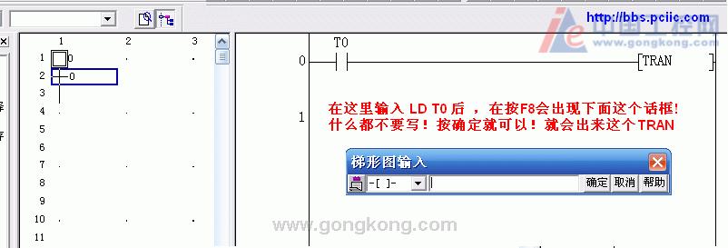

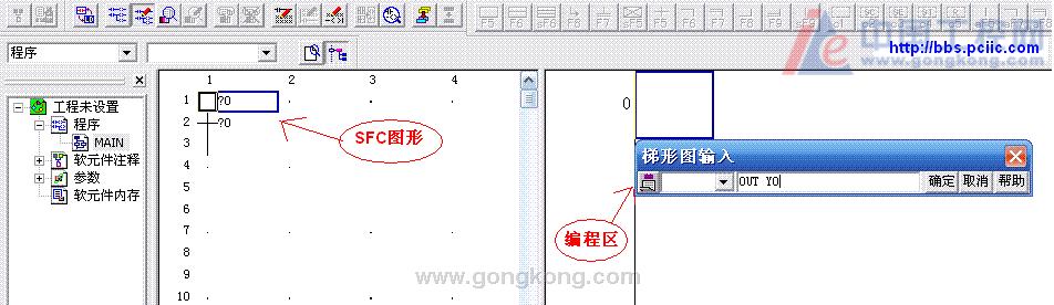

初学者-SFC使用方法和控制实例
本例子: Y0 启动3秒停止,Y1启动3秒停止,不停循环!
看不到图的请点附件看! 本例子使用三菱GPPW编程软件编写!
