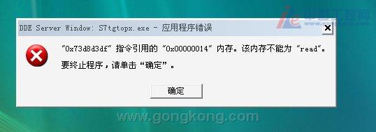

打开STEP75.4时提示的出错框 点击:286 | 回复:6
千山独步
  • 帖子:159帖 | 3098回
  • 年度积分:4
  • 历史总积分:21261
  • 注册:2007年2月02日
发表于:2008-05-15 14:13:44
如题,给大家截个图:
仲儒
  • 帖子:118帖 | 943回
  • 历史总积分:1732
  • 注册:2007年6月28日
发表于:2008-05-15 16:08:33
软件有问题吧                       还是电脑的问题???
jssw
  • 帖子:16帖 | 430回
  • 历史总积分:798
  • 注册:2001年11月28日
发表于:2008-05-15 21:42:04
电脑系统有文件损坏了,但我不知道哪一个
千山独步
  • 帖子:159帖 | 3098回
  • 年度积分:4
  • 历史总积分:21261
  • 注册:2007年2月02日
发表于:2008-05-17 11:36:02
谢谢大家,是系统的问题,中病毒了。出现Explorer.exe错误,严重时机子崩溃,有时还不能“搜索”、“运行”,不能重启、关机,CPU使用率常在100%等现象。它解决办法∶1查杀病毒并更新杀毒软件.   .
2,xp数据保护-DEP与客户端冲突,在右键点我的电脑-属性-高级-性能-设置-数据执行保护-钩第二项“为除下列选定程序之外的所有程序和服务启用DEP”里面把前面所说的三项钩上,就可以了。 .系统文件损坏。可运行扫描系统文件。
