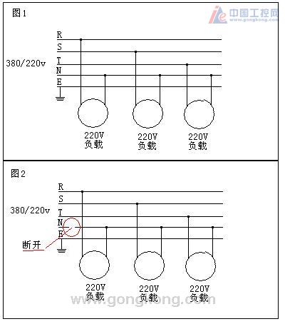

公司办公用电突然升高,烧毁电脑、电视、路由器、及手机充电设备。公司的用电是由10KV入户,经高低压变压后四相三线送到楼下的配电柜,再由小空开送往各办公室。事故发生时检查办公楼的小配电时,发现零线排连接不太好,用工具紧固时有火花现象。电工说是零线没接好造成的事故,如果零线没接好只是没回路造成停电而已,怎么能烧电器呢??而且交换机、光电转换设备都好。向各位高人请教,共同探讨

单相两线断零线可以认为断电,三相四线断总零线造成零点漂移,烧电器就不足为奇了。

呵呵,零线的作用:1 用于220伏的单相电气形成回路;
2 用于维持三相电压的对称稳定;
楼主那里的三相负载看来不对称,断零线后(可能是某一相负荷用的零线)不对称度加大,中性点偏移,造成有的相线电压偏高,烧毁电脑、电视、路由器、及手机充电设备;有的相偏低,交换机、光电转换设备没烧。(有时电压低也会烧设备的)
楼主看看是不是这样。

呵呵,是的,这是总零线断线的情况,功率小的会先烧。

不同相的负载之间重新构成了380V的新回路,220V变成了380V,
升了1.732倍,后果就这么严重.

和小偷偷户外电线先剪零线的道理一样。都会把断点后面的电气电压从220V升高至380V,怎么不会烧电器呢?

三相不平衡电路是不能断总零线的。

一般来说不会整座楼只用一根火线吧!零线断后是串火线运行,当不平衡时,电阻低的电器就会先烧坏!
