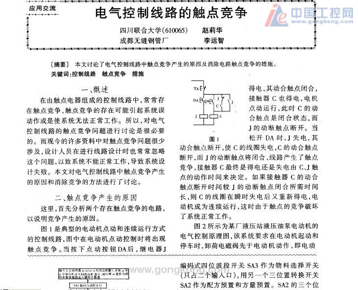

电气线路控制的触点竞争 点击:293 | 回复:6

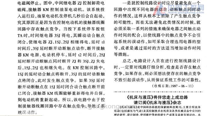

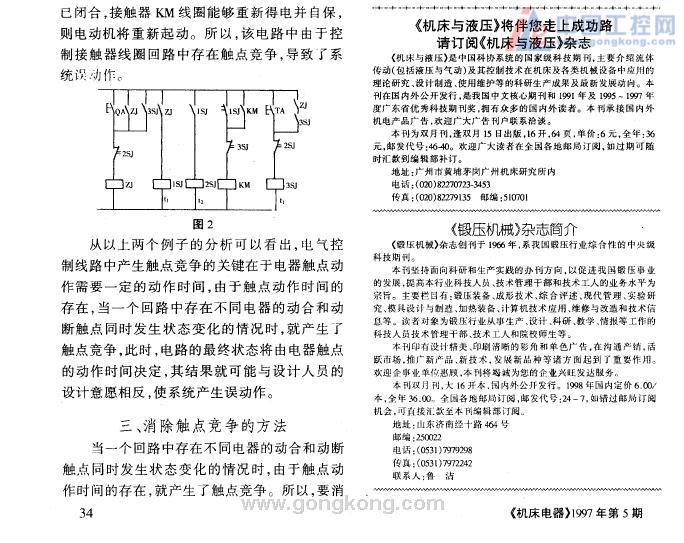

一定要避免触点竞争这种情况的出现。

有时候就是有这种毛病,而查不出故障所在位置!
