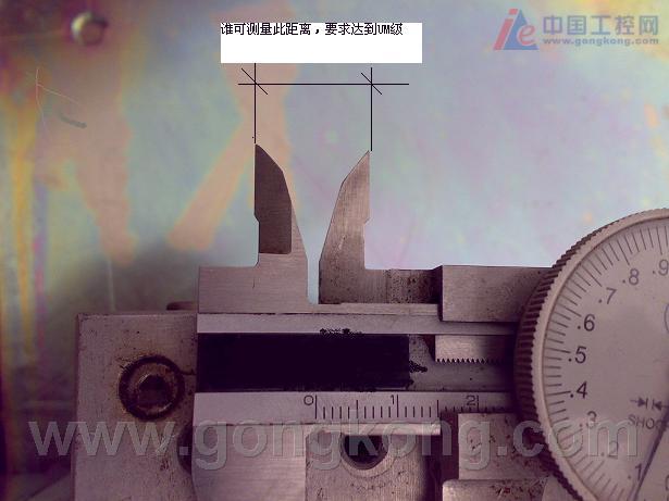

号外!!!号外谁能给我测量此玩意!! 点击:349 | 回复:13

应用环境有点灰尘,这是因为磨屑产生的。

德国LASE公司的ODs系列可以达到um级的精度。

关键看你愿意花多少银子。
海德汉长度计,光栅尺都可以测量。

先谢谢楼上得!!!问题是我要非接触式的!!!!

非接触式,我目前还没有看到,谁能够满足。你的行程小,精度也很高。估计难了。磁栅看到过吗?
电涡流传感器,测量范围更小了,最大10mm(一般)。你需要多大量程?
满足1um分辨率,量程就几个毫米。

先回答6楼的朋友!!我需要的测量范围(宽度)在150MM左右,测量距离(既传感器与工件距离)约为500MM左右。

我想你可以用一下,激光,超声波,雷达,或是核射线什么的这写精确度比较高的。

我需要的测量范围(宽度)在150MM左右,测量距离(既传感器与工件距离)约为500MM左右(最短200MM以上)。

可以选用基恩士的LK-G来进行测量可以达到你的要求,关键是看你要测量那个物体顶部有多大就用多大的光点

楼上的!!!没吃多!!我已经找到可以测量出UM级的东西了。只是价格已经超过我的预期。
还有这位所说:《可以选用基恩士的LK-G来进行测量可以达到你的要求》,我不想用他们的东西。因为他们只会嘴巴上说说。不会有什么实际行动。
