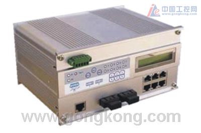

第三种是利用热辐射特性方式,可以采用加大发热体表面的粗糙度、加大辐射体周围的环境温差或加大辐射体表面的面积等方法。如TSC产品的外壳(图4)

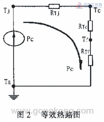

工业电子类设备在热设计中,最常采用的方法是加散热器,其目的是控制半导体的温度,尤其是结温Tj,使其低于半导体器件的最大结温TjMAX,从而提高半导体器件的可靠性。半导体器件和散热器安装在一起工作时的等效热路图如图2所示。图中各参数的含义如下:
RTj—半导体器件内热阻,℃/W;
Tj—半导体器件结温,℃;
Tc—半导体器件壳温,℃;
Tf—散热器温度,℃;
Ta—环境温度,℃;
Pc—半导体器件使用功率,W。
根据图2,散热器的热阻RTf应为:
RTf=(RTj-Ta)/Pc-RTj-RTc
散热器热阻RTf是选择散热器的主要依据。Tj、RTj是半导体器件提供的参,Pc是设计要求的参数,RTc可以从热设计专业书籍中查到。

首先按以下式子计算总热阻RT和散热器的热阻RTf,即:
RT=(Tjmax-Ta)/Pc
RTf=RT-RTj-RT。
算出RT和RTf之后,可根据RTf和Pc来选择散热器。选择时,根据所选散热RTf和Pc曲线,在横坐标上查出已知Pc,再查出与Pc对应的散热器的热阻RTf。
按照RTf≤RTf的原则选择合理的散热器即可。

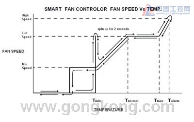

(3)散热风扇的设计
普通商用交换机的风扇,工作一直处于全速(Full SPD)状态,除其造成电能浪费、增大整机噪音外,还会增加不必要的电源发热,机箱内灰尘过多堆积等。更重要的是风扇在全速状态时其寿命约为2万小时,也就是2.28年(由SANYO FAN DATA SHEET 给出的数据),2万小时后风扇转速会逐渐下降,给整机带来不稳定因素。但由于没有监控单元,这种隐患很难发现:例如当交换机丢包率逐渐上升时,并不容易查到是由于风扇老化转速降低及灰尘堆积太厚导致机箱内关键部件温度升高所致。
因此工业交换机应使用高速(High SPD)风扇并带有智能监控电路,实时监测和控制网络交换机的运行状况,例如监控机箱风扇、主交换芯片温度、机箱温度,光收发器件温度等,这也就是我们所说的“智能风扇”。
交换机工作过程中智能监控电路会根据被测元件的温度或风扇转速信号自动调节风扇转速,给网络交换机散热。风扇的转速主要与交换机负载和环境温度有关。在环境温度一定时,当交换机数据负载减轻时,功耗减小,风扇转速自动降低,当交换机数据负载加重时,功耗加大,风扇速转速自动上升。在数据负载一定的情况下,当交换机处在低温环境时,风扇转速自动降低,处在高温环境时风扇转速自动升高。在高温高负载情况下,风扇可处在应急高速(High SPD)状态,比全速(Full SPD)状态更能保证网络安全运行。如下图:

智能风扇控制器运行特性
采用智能风扇控制技术后可延长风扇寿命,减少机内灰尘堆积、降低风扇噪声,节约电量使用,保证系统有效工作。另外控制器不仅能对风扇失效停转,温度超过警戒线提供报警,而且对于由于老化或风道阻力异常增大转速低于正常值或监测点温度异常升高等前期隐患均能给出相应的中英文语音提示,方便网络管理人员将事故消灭在萌芽阶段。
综上所述,由于工业以太网交换机所处的环境的特殊性以及使用时的特殊性(不能停机),在对付高低温,主要是高温环境时采用的对策与普通交换机有很多不同的。
