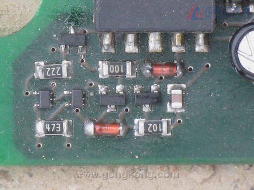

有一个5个腿的贴片元件 有一个VA3 不知是什么东西
韩杰
  • 精华:4帖
  • 帖子:16帖 | 488回
  • 历史总积分:532
  • 注册:2005年10月21日
发表于:2008-05-18 07:44:52
12楼

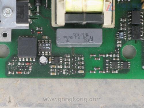

这是一张开关电源的图片
韩杰
  • 精华:4帖
  • 帖子:16帖 | 488回
  • 历史总积分:532
  • 注册:2005年10月21日
发表于:2008-05-18 07:45:41
13楼
这是一张开关电源的图片
韩杰
  • 精华:4帖
  • 帖子:16帖 | 488回
  • 历史总积分:532
  • 注册:2005年10月21日
发表于:2008-05-18 07:46:33
14楼
这是一张开关电源的图片
韩杰
  • 精华:4帖
  • 帖子:16帖 | 488回
  • 历史总积分:532
  • 注册:2005年10月21日
发表于:2008-05-18 07:48:43
15楼
   请各位朋友帮帮忙

va3字样5脚的元件怎么也查不到请各位朋友帮忙

18楼
手册上报警6020指的是什么意思呢?
韩杰
  • 精华:4帖
  • 帖子:16帖 | 488回
  • 历史总积分:532
  • 注册:2005年10月21日
发表于:2008-05-21 07:37:35
19楼
Hardware 24v power supply fail   24伏电源失败
芯片级维修
  • 精华:23帖
  • 帖子:102帖 | 1797回
  • 年度积分:3
  • 历史总积分:7330
  • 注册:2006年6月18日
发表于:2008-05-21 08:59:09
20楼
实际测量有24V电压吗?负责PWM起振的芯片是什么?检查开关管G对S有无脉冲,如没有,顺着G极检查,看是否通路有问题,再则检查PWM芯片的工作电源电压脚电压是否正常。开关电源应该好修的。
