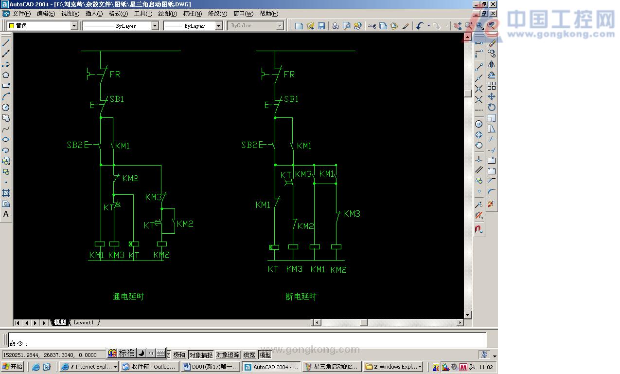

只有一套星三角,要求控制两台37KW的马达。要求两台马达必须同步启动,同步停止,一个正转,一个反转,这样转差才不会很大,这个图小弟还画不出,跪求一次和二次控制图

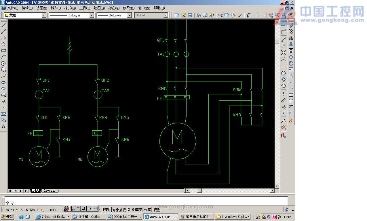

发表于:2008-05-06 15:25:58
14楼
照我这张图同时控制2套星三角启动系统应该可以的!

发表于:2008-05-06 20:50:01
16楼
引用开着拖拉机迎接新娘到来 的回复内容:
这个电路图控制电机工作的主线路是两套星三角启动电路,是吗

发表于:2008-05-18 10:31:01
20楼
14楼画的不详细,K4,K5,K6 如何控制的啊,断电控制又是什么意思啊,需要断电吗
