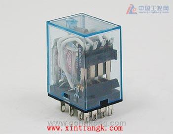

大家好```这个是不是中间继电器。怎么接线,是不是有几组```常开`常闭。电气图中如何``````区分```哈`````
啷个接线``

上面印有图的。如果没有图,你就按照线圈上面所示的电压通进电压进行测量。而且外观上也可以看到常开常闭

  看上面的接线图编号对应着底座的编号接线就行了。

omron的中间继电器

什么啊.是个HH5的中间继电器.10快钱就买到了!!应该还配一个底座
13和14脚是线圈.1和9是常闭.5和9是常开.依次类推!

有4组触点.!!!!!

按4楼的接……………………………………

4常开4常闭1线圈还有个底座,底座上有数码应与继电器上数码相对应

我同意9楼的说法,其实这个东西挺简单的.和接触器没有太大区别

呵呵最简单,最有说服力的方法是拿个万用表实验一下!

中间继电器在电路图中用KA或ZJ表示.

是个HH5的中间继电器.

是个HH5的中间继电器.应该还配一个底座 底座上有数码应与继电器上数码相对应

中间继电器的插头部分
,关于怎么接线,量一下。
不过 罩子是透明的,应该可以看出来线圈和触点的接头
然后对应底座接线即可

PLC上的隔离继电器,就是OMRON的24V小继电器,还缺一个接线底座;
带4对常开/闭触点,之间有公共端;
