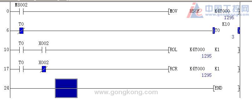

帮忙解释一下mov h50f k4y0的意思,谢谢.

结果是Y15-Y0  0000 0101  0000 1111

H50F H(表示数类型)
50F(二/十六进制0000 0101 0000 1111)

k4y0怎么解释?

是寄存器号!!@@@@@@
