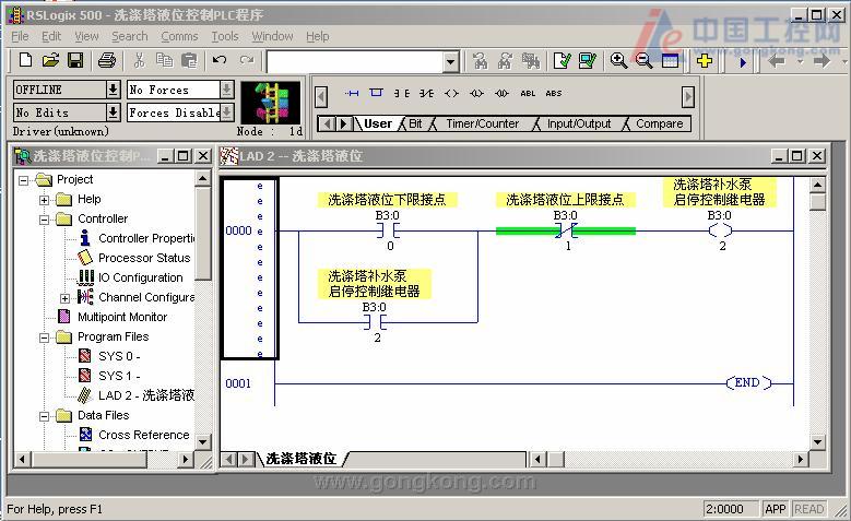

发表于:2008-05-15 15:59:43
23楼
计算机重新作过系统,暂时还没有装RSLOGIX500软件,但是有一个以前的抓图,很简单,只有一个梯级.希望对你能有帮助.
西南狼
