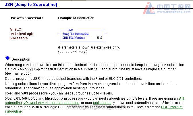

询问
  • 求助:1帖
  • 帖子:121帖 | 274回
  • 历史总积分:832
  • 注册:2004年10月13日
发表于:2008-05-10 14:15:24
17楼
大侠们,是不行,还是都不知道啊
我把帮助给大家抓过来啊
看到了么,根本就没有参数端啊,怎么输入啊,是不是不支持带输入和返回值的子程序啊 ,只能是固定的一段程序
solove
  • 帖子:2帖 | 86回
  • 历史总积分:221
  • 注册:2006年8月02日
发表于:2008-05-14 16:10:11
18楼
参数端可以自己往上加
