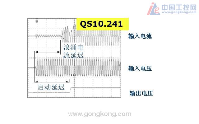

我是做超声波清洗机的 给客户装了台机器 调试了一天没有问题 第二天 突然跳闸了 在给电 机器就不工作了 检测也没有什么问题 换能器 IGBT 电路板 也没问题
想问下 问题是出在哪里了 还是我有没做到的地方
哪位懂这方面的 大虾指点迷经

各个接头 电路 都没有短路(断路)的地方 交流接触器 也吸合 但是电源就是不工作

是单机,还是流水线.是否有电加热.

你检查一下电源,看他的进线处有没有熔断器之类的,是不是烧坏了

是单机 熔断器我也看了 都没有问题 请各位大哥 指点

我分析下来可能是由于电源启动时的瞬间浪涌电流引起的。
建议可以预测峰值输入浪涌电流,便于选择输入端熔断丝或主断路器 。
您可以查一下使用电源的浪涌电流规格,一般西门子,明纬等品牌电源
的电流值都在几十安培左右,非常高。因此电气可靠度相对会比较差。
楼主或各位网友若有兴趣可以邮件进一步沟通:william.gu@puls-power

能把电源图绘出来吗?
