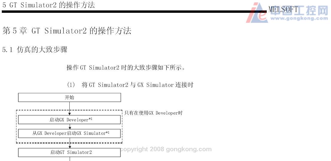

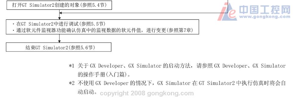

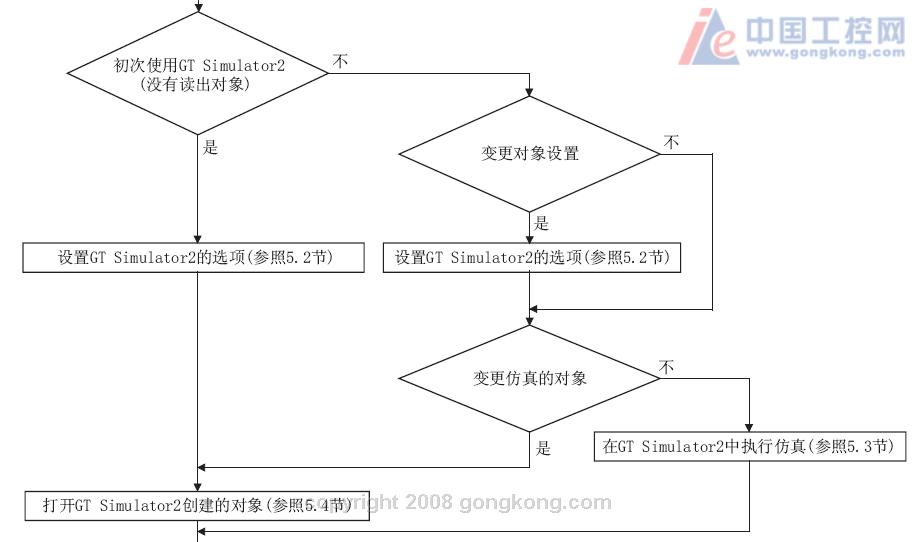

今天才看到GX Developer和GT Designer2同时模拟,可以改变程序,改变画面的状态。具体步骤如下:
 手册下载地址    http://www.gkzhan.com/ziliao/show/3030.html             软件下载自己找了。  希望对新手有点帮助,有什么学习好的东西,大家一起分享。谢谢!!!!
补充:本人也只是初识模拟,对模拟有更深入的经验,请高手高高手分享自己的经验!

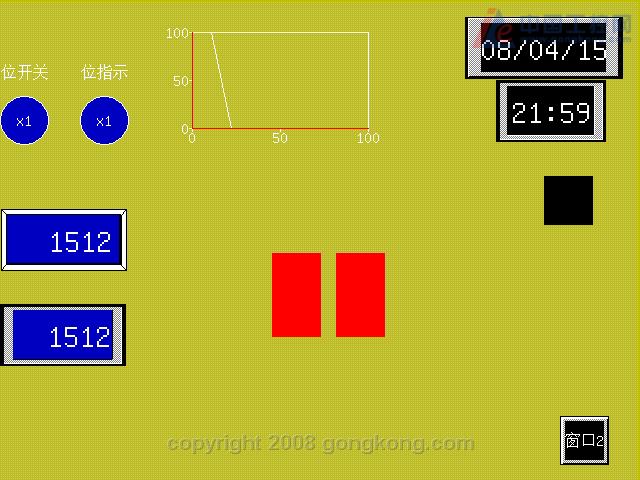

    昨天针对高速计数器。GX Developer,无法离线模拟。
以下是实践效果。主要看数字的变化   请查看:
