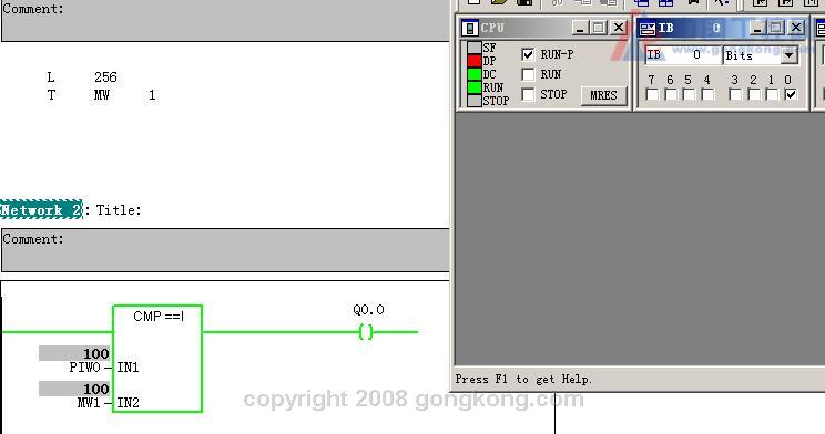

大家好,本人是初学者,我想问一下,我想用比较指令来比较两个或两个以上的数据,不知道怎么做,也就是说,我想把预先设好的的数据放在一个M中。然后通过外部读出来的数据和他比较,=就输出“1”不知道怎么做,请大家给我说一下,谢谢了

现在主要是不明白,数据怎么话到M中,怎么设置。谢谢

L 256
T MW 1
L PIW 0
L MW 1
==I
= Q 0.0

谢谢,学习了,我再试试看,不行再上来问
