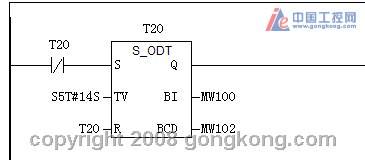

S5 定时器  如何确定   时间基准是什么???  或者如何设定  时间基准???

时间基准是系统自动匹配的,那比如我要用一个定时器 T20 ,我怎么知道它是什么定时器呢? 10ms 、100ms、1s ??
  您提到:定时器会根据输入值作选择 !      那比如 TV 值 我输入 : S5T#14S   和  S5T#140MS  , 定时器分别是什么样的定时器呢?
像三菱PLC, 定时器的编号不一样就确定好了 定时器是什么样的定时器了 ,一目了然  ,那西门子的应该怎么使用?
还有这个图中 输入 14S 时 ,MW100  MW102 的范围为什么是 0---140 ??  为什么不是 0---14?

经过反复赋值。发现。。。TV值在10S以下。系统设定最小时间单位为10ms。tv值在10S以上,系统自动设定为100ms。
比如。设定为9s990ms,系统允许。设定为9s999ms,系统自动更改为9s990ms。设定成10S010ms系统自动更改为10S。设定成10S100ms。系统允许。设定成10s110ms,系统设定成10S100ms。。。。

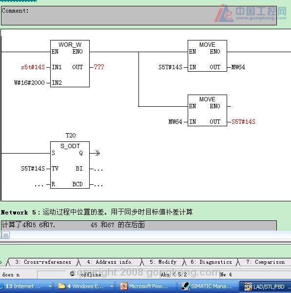

另外对于yuanle说的12.13位是时基位。但是不知道如何设定。因为所有的计时间器都是采用s5time#的格式。无法采用W#16#的格式。。。

弱弱的问下:
用wor_w还是wor_dw指令??貌似这两个参数都是只能对word和dword操作。无法用s5time的格式。。。。。
另外用move指令。只能将s5time格式数据move给w格式数据。无法将w格式数据move给s5time格式数据。。。所以很郁闷啊很郁闷

100ms。这也就是为什么你14S,后面bin是140的原因

结果是知道了    可还是不知道为什么会有这个结果
为什么就一定是100MS      按上所说  1S  也符合要求     为什么系统不自动设定为 1S 定时器呢?
因為S5Time變量為16位的,因此只能對Word進行OR操作,但是要注意的是,S5Time變量的最大數據為999
例如:OW W#16#2000    根據OR的特性,0-11位數據為0,因此不會改變原有數據。而2則為10,即12填0,13位填1,此時時基為秒。
西玛仪表 028-66505957 13808018567

哦这么说需要用指令表编程才能改变。。用梯形图是不能用了。。收到收到。。学习学习。。。。

引用coliehan的回复内容:哦这么说需要用指令表编程才能改变。。用梯形图是不能用了。。收到收到。。学习学习。。。。
梯形圖也一樣的操作,使用WOR_W來進行操作,看來您對S7-300還有一定的陌生感。

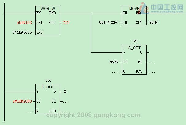

拜托,既然使用S5time格式還存在什么時基的問題呢?
您只能使用Word格式,而非S5time格式,也就是說,在WOR_W的IN1引腳應使用W#16#這樣的數據格式!
以上!

哈哈~现在看来真的是脑壳短路。。。。。
如yuanle工所说。。。。S_ODT定时器是支持W格式数据。S5Time格式也是16位。。
我在试验的时候。关是想到S_ODT支持16位。在上面两幅图中。我直接用W#16#***给数据是不行的。。
结果就认为不能用w直接赋值给TV。。。所以在第一个图中用move尝试如何赋值给S5Time的。结果肯定都失败。。我自己还想奇怪呢。。s5time可以看成是个立即数。变量怎么可能给立即数赋值。。所以一直没有搞明白yuanle工说的意思。。。。等于打了个结。
看了yuanle的回复。。。。但是倒是提醒了我。wor_W必须用w才能赋值的嘛。。所以我又试了下。。直接在TV上用mw赋值。。结果就如上图。是可行的。。。呵呵。。。自己给自己打的结算是结开了。。。
对与楼主的问题。。
就该如是做:
用wor_w              in2     W#16#2000.   in1 mw64            。out           mw64
 然后S_ODT             TV       mw64
