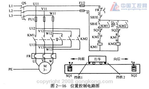

电动机位置控制电气原理图

这个图只能说电气线路没问题,没实际意义。你看,SB1或SB2起动后碰到行程开关,能反向么,以后发图最好做点说明

只是自动停车,控制图

只是能自动停止,启动还需要操作的。

用3位开关要好的多,用自负位按钮没实际意义吧

只是自动停车,限位开关不能控制反向

启动还需要再次操作的,麻烦,但有可能这是人家的要求吧,呵呵。
要是整天按按钮是有点麻烦的!

SB1或SB2起动后碰到行程开关,不能反向

这个是行车电路,操作当让要麻烦啦。安全第一

你这个在天车上用还可以,如果用自动往反就不行了。这样的图也太简单了吧。

不能自动往反的。还不如点动运行呢
