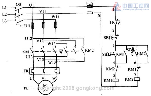

接触器连锁正反转控制图

这样的接法有个缺点.就是在正转时想要反转,要先停然后才能反转.如果再把按钮也互锁一下,就能直接正反转.而不用去按停止按钮了.
