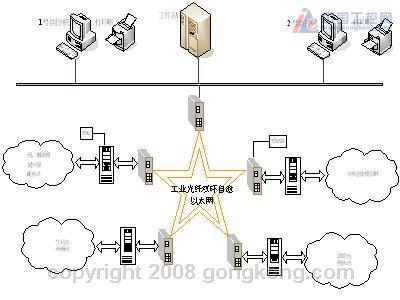

1 概述
在工业发展过程中,环境保护已经变得越来越重要。随着工业的飞速发展,环境的日益恶化,人们对污水处理的要求日渐提高,污水处理的工艺过程也日趋复杂,其控制过程的自动化程度,显得越来越重要,也严重影响着处理工艺的效果。
2 方案
污水处理对象包括两个:泥和水,泥主要通过沉淀排出,水则要经过充分的处理达标后排出。污水处理工艺过程主要有:进水,沉淀,反应,出水和闲置五个基本过程,从污水进入到闲置结束构成一个周期。
为了适应污水处理中自动控制要求,我们选用具有高性能、高可靠性的IES-526系列冗余以太网交换机来组成冗余环网。
3 网络拓扑
4 方案特点
采用三旺通信IES-526系列工业以太网交换机构成冗余环网拓扑结构。IES-526具有很好的冗余环网功能,全负载下自愈时间小于300ms,并且支持网络管理功能,冗余电源功能,极大的增强了系统的可靠性与实时性。
环形拓扑结构便于工程扩充和维护,安全性能高,可支持100台设备同时组环,光纤接口分冗余和普通直连两种模式,冗余模式为一主多从结构。
支持6个10Base-T/100Base-TX自适应的以太网接口(全双工、半双工),和2个100Base-FX全双工的多模/单模冗余光纤接口,且电口支持MDI/MDI-X自动连接。
支持电源、端口链路及环网状态的本地告警和远端告警,便于监控。
基于端口的VLAN标准网络规划,有效控制广播域和网段流量。
高强度封闭式美观外壳,IP30机壳工业标准,DIN-rail导轨、壁挂式和面板式安装,24VDC电源输入,-40℃~75℃工作温度范围,10%~95%(无凝露)工作湿度范围。
