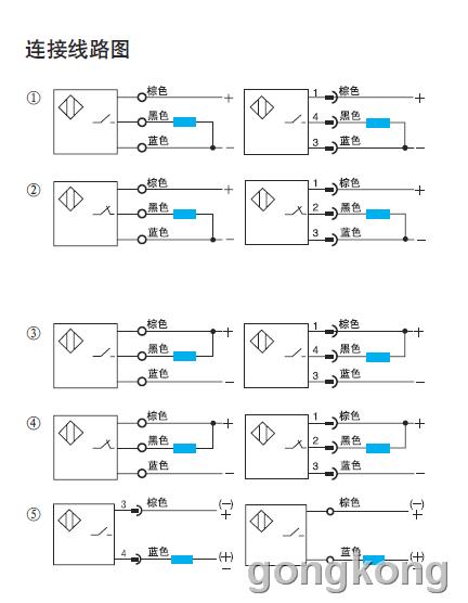

我想知道关于接近开关它三线和二线的这个接线问题,谢谢!
最好说的详细一些.

三线:分npn和(pnp),一般褐接电源正,兰接负,黑输出;二线:黑接电源负,红输出。

这我也知道,最好用图来说明.

4楼
三线是电源和信号分开传输的接法
两线是信号和电源公共接法,现场具体接法和对应控制接入是否有电源相关.即接受信号的设备是无源还是有源相关!

看这说明书接就行了,注意不要把直流的电源接反了(如果是直流的接近开关),还有pnp,npn要搞清楚

看说明书,以npn型输出为例,3线为电源.地.信号,信号输出已经通过一个电阻上拉电源,所以输出的是高.低的信号。2线是信号.地,为集电极开路输出,只有外接电阻上拉电源以后,才能在输出线上量到高低的开关信号

图片是两线式接近开关的接线图

这是PNP接近开关和西门子PLC的接线图,主要是共地和共正的问题
