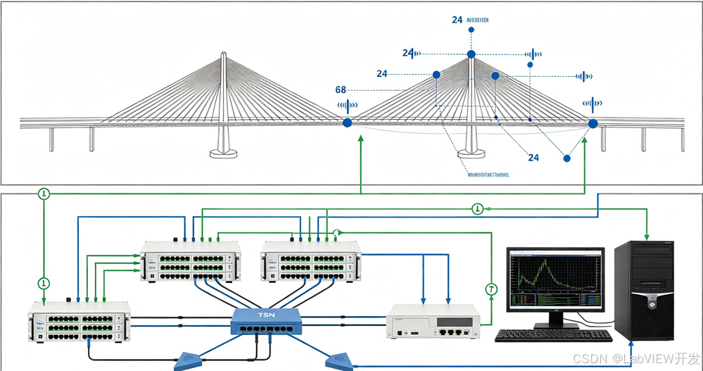

8个监测站点分布在桥面、桥塔和锚碇墩,最远的两站相距2.8公里。每个站点8通道加速度计,全桥64个通道必须同步采集,通道间时间偏差要小于1微秒。

硬件链路是这样搭的:主控制器用8槽的cRIO-9047,两个4槽从站用cRIO-9043,分别部署在桥塔和锚碇墩。每个机箱配两块NI-9215(8通道/块,±10V,100kS/s/ch,16位)。三个机箱通过cRIO-9805 TSN交换机星型互联。主站还预留一块NI-9467 GPS模块——平时不用,一旦TSN网络抖动,随时切过去当精度验证的"标尺"。
软件上分三层:FPGA层用SCTL以50kHz读取TSN时间戳并与采样数据打包送进DMA FIFO;RT层从FIFO读出数据、解析时间戳和采样值并写入SD卡;上位机离线做模态分析和FFT相位差计算。硬件负责对齐,软件负责记录,各干各的,互不拖累。

排查一圈,罪魁祸首是网络拓扑。菊花链把三台机箱和上位机串成一线(cRIO #1 eth1 → cRIO #2 eth0 → 上位机),每个节点都引入不可控的转发延迟,同步精度被一步步拖垮。
改成星型拓扑——所有cRIO和上位机都独立接入cRIO-9805交换机——波动立刻收窄到300纳秒以内。
