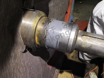

电机轴轴承位磨损了怎么办?风机轴、破碎机轴、减速机轴出现跑圈还能补焊吗?设备管理人员遇到轴磨损,真正焦虑的不是“能不能修”,而是“修要多长时间、花多少钱、值不值得”。
如果有一种方案能做到:不拆机、不动火、4-8小时开机、费用约为返厂维修的30%-50%——你大概率会追问:谁来做?怎么联系?靠谱吗?

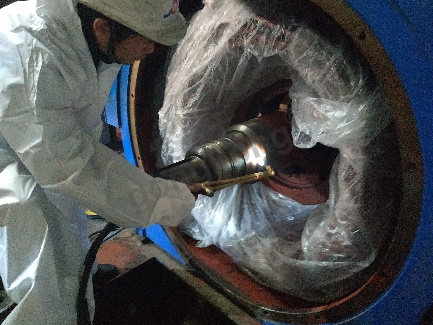

1、电机轴承位——占所有轴磨损案例的80%以上。电机功率越大,轴承位磨损后停机损失越大。某西门子原装进口热磨机电机,轴承位单边磨损1mm,返厂至少两周,采用碳纳米聚合物材料现场修复,4小时修完。
2、风机轴颈——润滑失效导致轴承抱死、轴颈磨损。某2800kW引风机电机,单边磨损2mm,7小时修复。
3、破碎机主轴/轴头——冲击载荷大,紧定套与轴配合面易磨损。某水泥集团篦冷机破碎机,轴端是空心冷却轴,不能补焊,采用工装配合碳纳米聚合物材料修复,8小时完成。
4、减速机轴孔/键槽——传动系统核心件。碳纳米聚合物材料具备金属的弹性变形和韧性,同时也具备金属不具备的退让性能,可完全在现场修复。

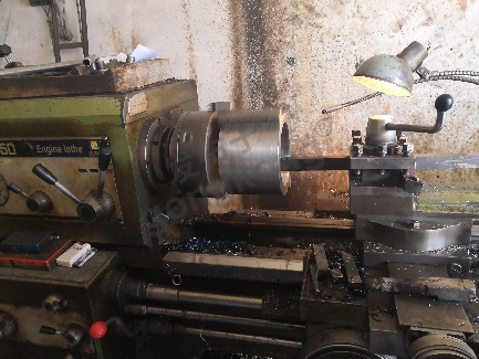

二、能修,但要先回答五个问题
索雷工程师接到咨询后,会先问清楚这五点(你也可以自己对照):
1、轴径多大?磨损单边多少毫米? ——0.2mm和2mm的方案完全不同
2、磨损部位是轴承位、轴头还是轴颈? ——决定用哪种工装
3、轴承型号是什么? ——确定最终配合尺寸
4、有没有高温变色或振动异常记录? ——判断是否伴随其他损伤
5、停机窗口多长? ——4小时、12小时还是3天,决定响应方式

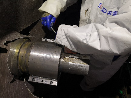

传统方法的问题在哪
这些方法的共同痛点是:停机时间长、风险不可控。
而另一条技术路径是索雷工业的碳纳米聚合物材料方案——用航空级树脂、纳米无机材料和高性能碳纤维填充磨损部位,配合工装恢复尺寸,常温固化,不产生热应力。
材料粘结强度200kg/cm²,在线修复同心度≤0.08mm。修复后使用寿命,在轴承润滑正常的情况下,与新部件相当。

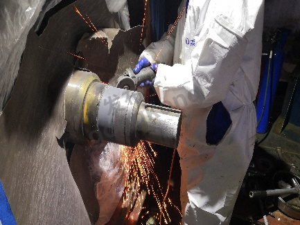

标准流程的核心就三件事:
① 表面处理——烤油、打磨、清洗,露出金属原色。这一步决定材料的附着力。
 ② 涂抹材料+装工装——按比例调配碳纳米聚合物材料,涂抹在磨损部位,安装定制工装。工装内部提前涂脱模剂,保证固化后能拆下来。
