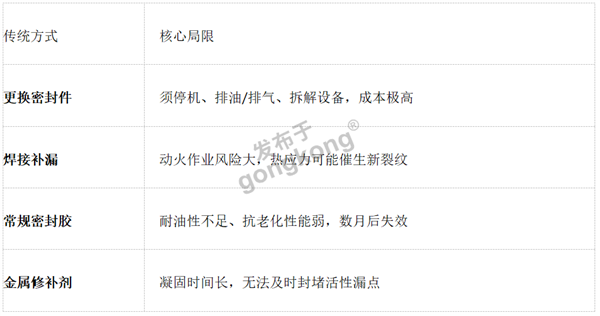

传统处理方案为什么总让人“堵了又漏”?
核心矛盾在于:设备漏了,却不敢停;堵了又漏,漏了再堵——形成反复维修的恶性循环。

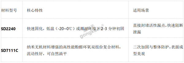

针对电力设备渗漏场景,形成功能互补的两种材料:

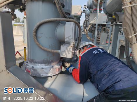

① 可在线施工:无需停机或仅需短时停机,不涉及动火、动焊作业,消除明火隐患。涂覆后数小时固化,快速恢复运行。
② 材料适配性强:对钢、铁、铝等金属及陶瓷、绝缘子等非金属均有较高粘结强度(每平方厘米>200Kg)。适用于砂眼、气孔、裂缝、法兰结合面、螺纹接头、焊缝缺陷等不规则部位。针对GIS铝制壳体进行配方优化,粘接强度高于常规密封材料。
③ 韧性匹配设备工况:固化后形成无接缝密封层,能随设备热胀冷缩及振动变形而保持密封,避免开裂失效。

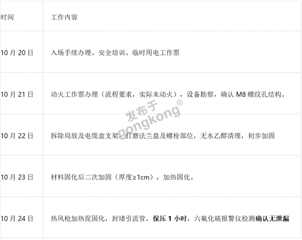

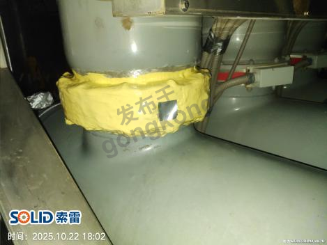

四、真实案例:220KV GIS法兰盘漏气带压堵漏全过程
项目背景
2025年10月,某热力公司220KV升压站22F分段C相法兰盘发生六氟化硫泄漏。设备于2021年生产、2023年投产,此前站内已有2台变压器因密封圈老化漏气更换过绝缘盆子。
漏点参数:
位置:绝缘盆子局放处
数量:2处
法兰规格:宽10cm,周长1.47m
运行压力:0.55-0.65MPa
泄漏程度:约28天补气一次
材质:表面铝制,内侧陶瓷
核心约束:设备无法断电隔离,须在线带压完成堵漏。

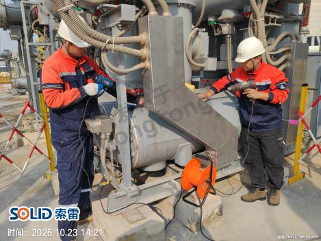

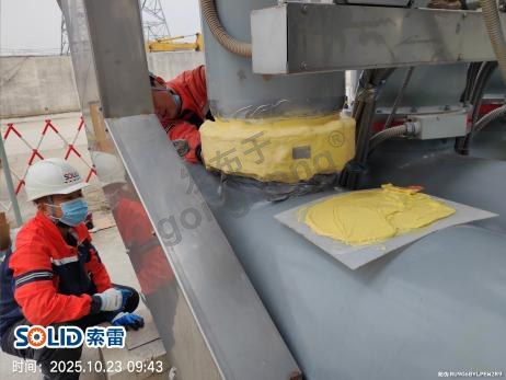

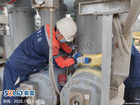

施工过程
企业后续自行验收确认治理效果。
工艺要点

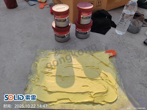

●表面处理:打磨至金属原色,延伸宽度≥20mm;结合缝处切0.5mm浅槽便于材料嵌入;铝基体须增加打磨深度与粗糙度;无水乙醇彻底除油。
分层施工SD2240封堵活性漏点→SD7111C面层加固,面层覆盖宽度超出底层≥10mm。
检测验证:六氟化硫成像仪定位→报警仪定量确认。
低温施工:气温较低时须热风枪辅助加热固化,控制加热距离。

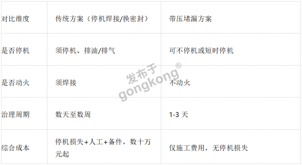

五、带压堵漏 vs 传统方案:怎么选更划算?
该工艺符合团体标准T/CI 107-2023《SF₆设备带压封堵技术规范》(工作压强0-1MPa,温度范围-20~55℃)。

Q2:六氟化硫漏气采用什么材料封堵?
SD2240用于快速封堵活性漏点,SD7111C用于二次加固与整体防护,形成“底层封堵+面层加固”的双层结构,适配电力设备六氟化硫泄漏场景。
