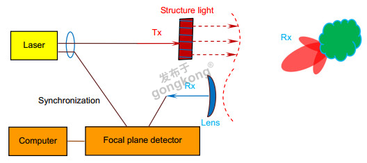

当前车规级纯固态激光雷达主流技术路线分为三类:MEMS微振镜、Flash闪光式、OPA光学相控阵,三条路线各有适配场景,共同落地固态化升级目标。
MEMS微振镜方案通过微米级微型振镜小幅偏转实现光束扫描,并非整机运动,兼顾超高分辨率与可控成本,技术成熟度高、量产稳定性强,是目前乘用车落地最广泛的固态路线;Flash闪光式方案类似相机全域闪光,单次发光即可覆盖全部探测视场,内部无任何运动部件,可靠性拉满、响应速度极快,主打近距离、大视场补盲场景,适配车身侧向、近距离障碍物检测;OPA光学相控阵方案通过调控光波相位差改变光束传播方向,实现纯电子扫描,无任何机械结构干预,响应速度、扫描精度优势极致,是行业公认的终极技术形态,目前仍在持续突破量产落地瓶颈。

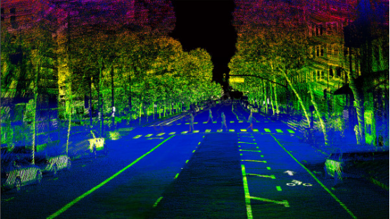

第一,全天候全工况感知能力。 摄像头高度依赖环境光线,夜间、强逆光、雨雪雾等恶劣天气下成像画质骤降、识别失效风险高;毫米波雷达测距稳定但分辨率薄弱,无法清晰分辨行人、骑行者、锥形桶等弱势交通参与者与异形障碍物。激光雷达采用主动激光发射+回波接收的探测模式,完全不受环境光照干扰,在漆黑隧道、明暗交替出入口、强光逆光、雨雪沙尘等极端场景下,仍能精准捕捉环境信息、构建清晰轮廓,是高阶智驾全天候稳定工作的核心底气。
第二,原生高精度三维建模,低延迟高可靠。 激光雷达可实时输出高精度三维点云数据,直接获取障碍物距离、方位、轮廓等核心信息,深度感知为原生数据,无需算法二次推算。对比摄像头依靠双目、单目算法估算深度的模式,大幅降低算力消耗与识别延迟,规避算法估算偏差问题。在高速加塞识别、路面异形障碍物检测、地库无标识精准定位、窄路会车等精细化智驾场景中,技术优势无可替代。
第三,多模态感知冗余,筑牢安全兜底防线。 高阶自动驾驶的核心核心是安全冗余,单一传感器存在天然感知缺陷、易受环境干扰失效。激光雷达与摄像头、毫米波雷达形成互补式多模态感知矩阵,三类传感器相互校验、互为兜底。当摄像头遇强光失效、毫米波雷达无法分辨近距离障碍物时,激光雷达可独立完成精准识别,尤其在行人突发横穿、前方静止障碍物规避、夜间突发路况等极端工况下,能有效规避感知漏检、误检问题,守住智驾安全底线。
