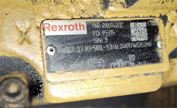

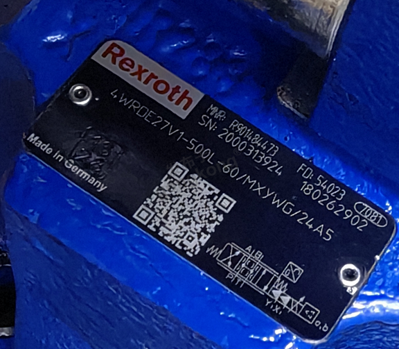

  我司这边有台德国HWS造型机上用的力士乐比例阀,更换后,振动特别严重,更换的阀为换代阀,具体型号如下:
   原阀型号:4WRDE27 V1‑500L‑53/6L24K9/WG152M(原电气插头为6芯)
   替换后的阀型号:4WRDE27V1‑500L‑60/MXYWG/24A5(现电气插头为7芯)
  新阀更换后,油管,设备振动特别大,经了解,因阀换代升级,需要做电气方面参数调整,请大佬看到后,给与帮助,可付费处理。
备注:黄色的为老阀,蓝色的为新阀
