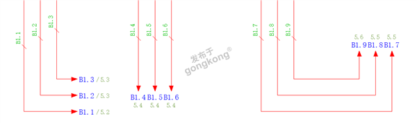

用法:框选连线区域(或选页)→ 右键线号工具箱 → 选放置 / 命名 → 选命名规则 → 自动落点、写代号。
一、菜单入口
图形编辑器右键(框选):
· 放置并命名
· 仅放置
· 仅命名
· 表格微调连接代号(改已有点,不负责插入)
页导航器右键(所选页):
· 放置并命名 / 仅放置 / 仅命名(整页)
框选时尽量框到端子、设备、中断点及连线;只有表格微调、没有点时,改代号请先走放置。
二、三种操作
· 仅放置:在连接上放连接定义点(线号符号),不弹命名规则
· 仅命名:按规则给已有点写连接代号
· 放置并命名:先放点再命名(常用)

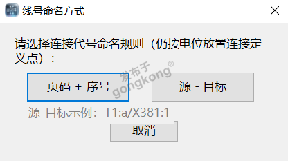

三、命名方式(弹窗二选一)
需要命名时会先弹出「线号命名方式」:

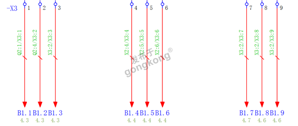

· 页码 + 序号:按页连续编号,例如:01001、01002
· 源 - 目标:按两端设备/针脚拼写,例如 T1:a/X381:1
说明:放置仍按电位/方案落点;弹窗只决定代号怎么写。
四、放置时会处理哪些情况
· 放置前会更新逻辑连接(优先按涉及的页更新),母线、跨页等更容易落全
· 同一电位网上中断点显示名一致时(如 L1、N1),代号优先用这个网名,不跟普通序号挤在一起
· 跨页、设备↔中断点等出线也会纳入放置和命名
· 「源-目标」下跨页段按端点设备针脚写
· 按页落点;结束后会提示放置/命名条数

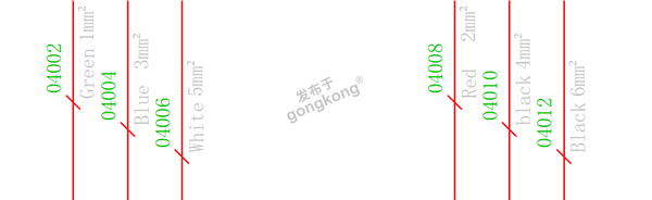

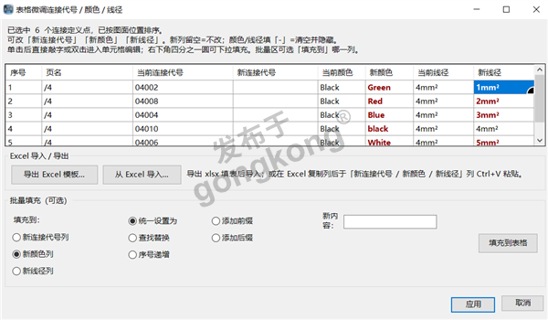

五、表格微调(同插件)
对已有连接定义点:表里改连接代号、颜色、线径。
支持批量填充、Excel 导入导出。
新列留空=不改;颜色/线径填「-」=清空并隐藏。

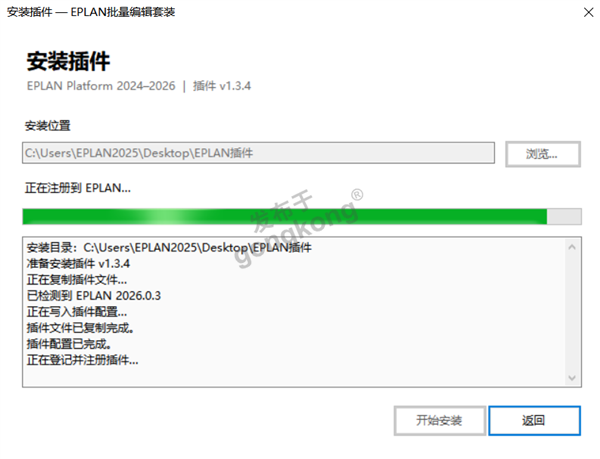

六、版本
一键安装即可
支持EPLAN 2.9 / 2022 / 2023,以及 2024 / 2025 / 2026(装对应包)。
