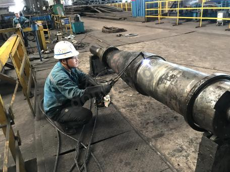

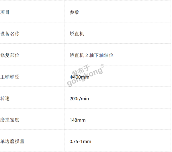

摘要:宿迁南钢金鑫轧钢有限公司矫直机2轴下轴轴位出现严重磨损,轴径Φ400mm,磨损宽度148mm,单边磨损量0.75-1mm,设备无法正常运行。本文记录了采用碳纳米聚合物材料配合定制工装工艺进行在线修复的全过程,并对修复方案的技术逻辑、实施步骤、材料性能及最终效果进行了系统阐述,旨在为同类设备故障提供处理参考。
一、项目背景
客户:宿迁轧钢有限公司(南钢集团旗下子公司)

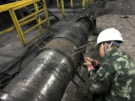

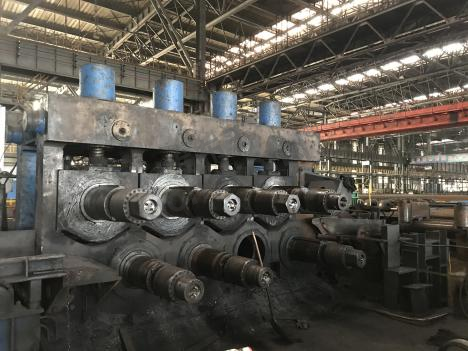

设备损坏情况2022年9月底,该企业矫直机2轴下轴轴位出现严重磨损,设备已无法正常运行。
该企业此前曾与索雷工业有过合作——2022年2月曾采用同技术体系完成轧机牌坊衬板修复,设备运行平稳。基于此前的合作基础,本次修复工作再次采用索雷碳纳米聚合物材料技术

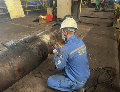

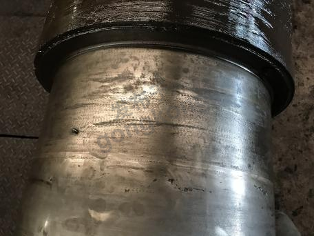

2.1 传统补焊+机加工
通过高温熔覆金属恢复尺寸,随后上机床加工至原始公差。该工艺成熟、材料成本低,但对细长轴(长径比>10)存在明显热应力变形风险,补焊高温可能导致轴体退火或弯曲。此外,工件需拆卸后运输至加工车间,流程通常需要7-9天,运输费用占维修总成本比重较高。
适用条件:可完全拆卸、便于运输、对热应力不敏感的中小型部件。对于精密长轴,建议谨慎评估热影响。

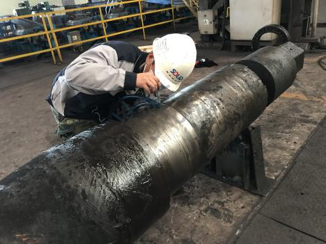

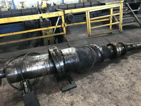

2.3 碳纳米聚合物材料+精密工装(本案采用方案)
利用碳纳米聚合物材料的高抗压强度和粘结力,在磨损间隙中形成固体填充层,配合现场加工的精密仿形工装完成成型固化。该技术属于“冷焊”范畴,修复过程轴体温升极低(<80℃),不改变轴的原始金相组织和力学性能。本案采用的索雷碳纳米聚合物材料主要性能指标如下:
●抗压强度:1200kg/cm²
硬度:肖氏D级89度
粘结力:200kg/cm²
最高耐温:170℃
具备缓震特性,可有效化解轴承对轴的径向冲击力
该方案以轴肩未磨损的原始面为定位基准,通过工装内孔精加工保证修复后的同心度与圆度,现场施工、无需拆解整机拆卸运输。
适用条件:不可拆卸或不宜拆卸的大型低速重载轴类(转速一般<1500r/min)、单边磨损量在0.3-2.0mm之间、严禁动火动焊的在线修复场景。
2.4 本案选型判断
本案矫直机轴径Φ400mm,属大型精密长轴,拆卸运输存在轴线磕碰变形风险;客户要求在线完成,停机时间需严格控制在1-2天内。综合评估后,采用碳纳米聚合物材料配合定制工装工艺的方案能够同时满足“无热影响”与“快速复产”两大刚性约束条件。

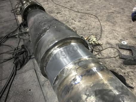

1、到达现场,查看设备情况,制定具体施工计划。
2、拆除矫直机连接轴上部件,将轴拆出(仅拆解影响操作的必要部件,不涉及整机解体),清除油污,测量磨损位置各项数据及定位尺寸。
3、加工定制工装
4、用氧气乙炔火焰对待修部位进行除油处理,至油迹碳化、无火花飞溅为止。

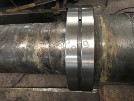

15、配合现场人员完成轴承装配设备具备启动条件。
四、修复效果与验收
修复完毕后,由南钢金鑫质量管理部组织验收。相关修复数据全部记录归档,对关键工序及质量控制点进行了多次检查确认并拍照留底。完工验收手续由双方相关人员签字确认,设备启动后各运行参数正常,修复效果满足生产要求。
