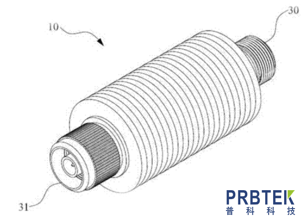

衰减器是一种常用的电子元器件,可以在不改变信号频率特性的前提下,降低信号的功率或幅度。衰减器的实现方式有靠纯电阻实现衰减和基于反射、电抗元件的实现衰减的衰减器,了解其实现方式对于电子系统的设计、优化等具有重要意义,可以采取以下三种验证衰减器实现方式的方法:
文章配图-1
文章配图-2

三、拆解物理结构(破坏性验证)
最后,最直接的方式是打开衰减器外壳,看其内部结构。拆开衰减器,查看内部是否有排布整齐的电阻元件,是否为T型或π型结构。若看到贴片电阻或薄膜网络,没有有源器件(如晶体管、二极管),基本可以确认是电阻式。若只有贴片电阻或阻性材料,则为纯电阻衰减器。若有控制线、二极管、电容等元件,可能是有源或变阻型衰减器。
