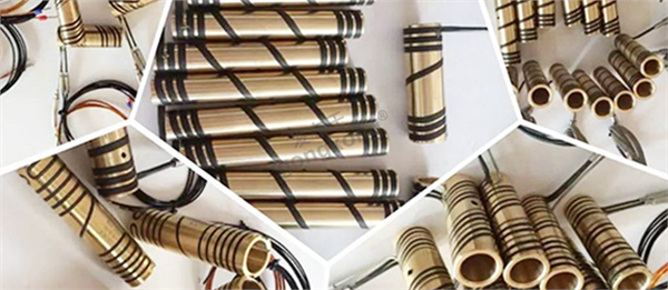

分流板多采用嵌入式单头加热管,热嘴普遍配套弹簧加热圈,二者热惯性、传热特性差异显著:
  1. 管状加热管热惯性偏大,升降温存在明显滞后;若加热孔配合间隙过大,接触热阻急剧上升,边缘温区极
  2. 易持续低温。安装配合间隙建议控制在 0.04~0.08mm,间隙超过 0.15mm,测温偏差会显著放大。
  3. 弹簧加热圈依靠预紧力贴合热嘴外壁,长期高温工况下金属发生蠕变,接触应力衰减,热阻增加。典型现象:新机调试温控正常,量产一段时间后温区持续掉温。
避坑误区:单纯提升加热功率无法改善温度均匀性,功率密度过高容易产生局部热点,诱发塑胶热分解。
