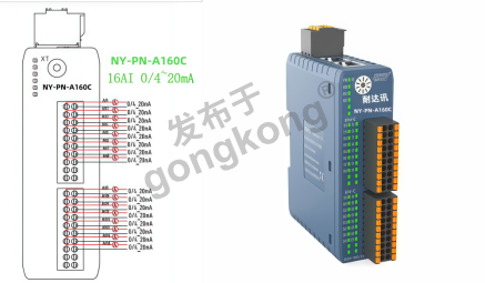

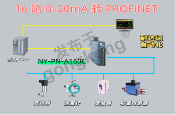

针对工业现场模拟信号与PROFINET总线的互通难题,耐达讯自动化NY-PN-A160C 160-20mAPROFINET采集网关,专注多路模拟量信号集中采集与总线适配,为异构信号组网提供标准化技术方案,有效打通传统模拟设备与现代总线控制系统的数据传输通道。
该设备采用标准PROFINET RT实时通信协议,兼容全系西门子及主流PROFINET主控系统,配套标准GSDML组态文件,可直接在TIA Portal中快速组态配置,无需底层程序开发,调试门槛低、落地效率高。设备以独立从站形式组网,不占用PLC本地IO资源,非常适合产线扩容、老旧设备升级、零散测点增补等场景。
硬件层面集成16路独立0-20mA采集通道,单台设备即可完成多点位模拟量集中采集,高度集成化的设计精简了控制柜硬件架构与布线结构。全通道电气隔离设计,实现各通道独立工作,单通道故障不影响整体采集系统,同时有效抵御现场变频器、大功率设备带来的电磁干扰,保障采样数据稳定精准。设备搭载双网口自带交换机功能,支持线型、星型等多种拓扑组网,适配复杂现场布线需求。
在实际应用中,设备支持数字滤波、数据平滑等参数自定义配置,可适配高低温、高干扰、多振动的恶劣工业环境。标准DIN导轨安装方式体积紧凑、部署灵活,可就近安装缩短模拟信号线长度,从源头降低信号损耗。采集数据以标准PROFINET IO格式上传,无需二次转换,可直接用于PLC程序运算、监控与报警逻辑开发。image.png
