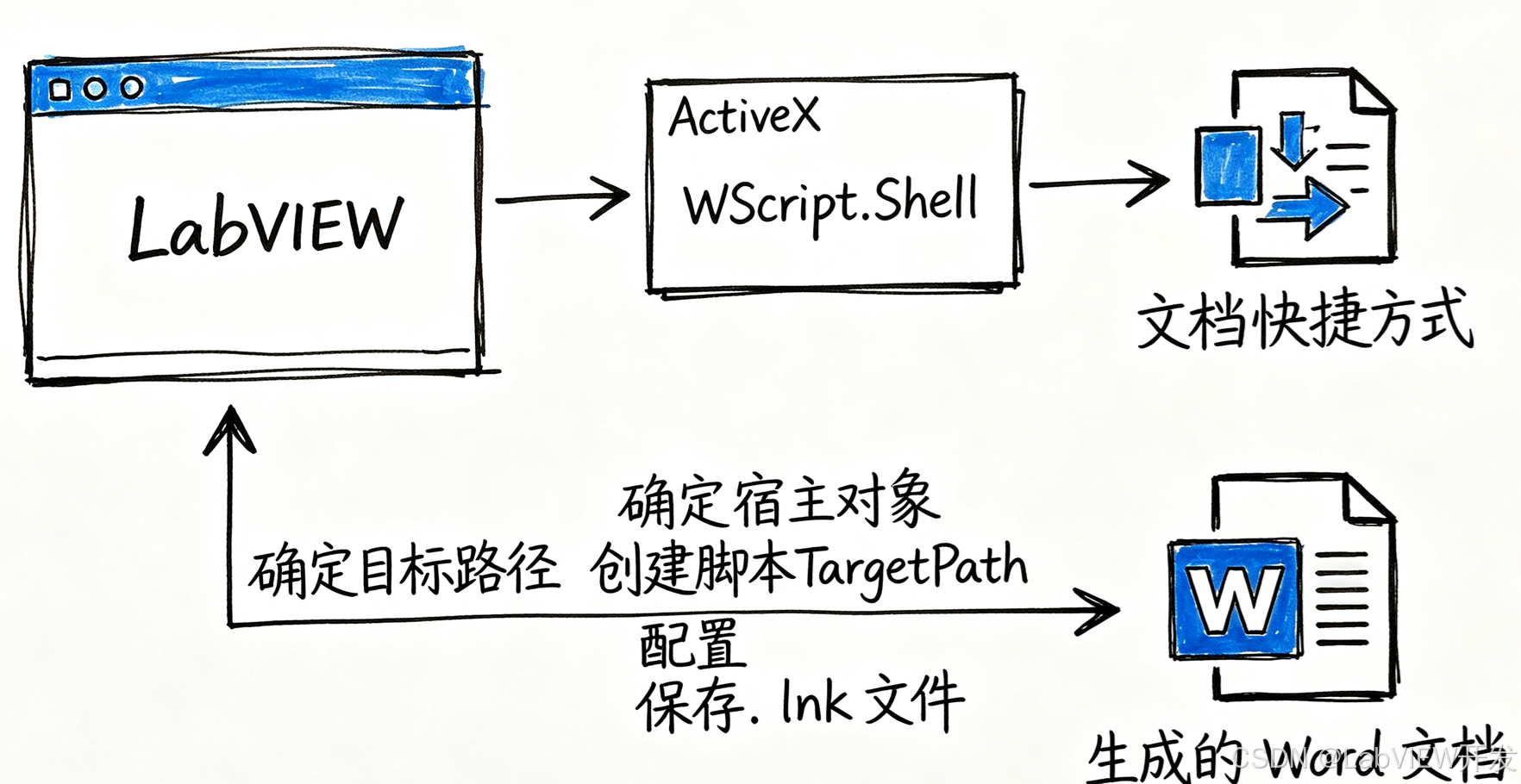

Windows 快捷方式本质上是一个以 .lnk 为扩展名的特殊文件,它记录了指向目标对象的路径信息以及若干显示与运行参数。创建快捷方式的核心动作,是向系统申请一个具有特定属性的链接对象,并设置其目标路径、工作目录、图标位置等属性,最后将该对象保存为磁盘上的 .lnk 文件。
在 Windows 中,可以通过脚本宿主对象模型来完成这一操作,其中最关键的对象是 WScript.Shell,它提供了 CreateShortcut 方法。调用该方法时会返回一个快捷方式对象,开发者随后可以对该对象的 TargetPath、WorkingDirectory、Description、IconLocation 等属性逐一赋值,最后调用对象的 Save 方法把快捷方式写入文件。整个过程由系统组件完成,不需要额外的可执行文件参与。
在 LabVIEW 中使用 ActiveX 接口即可访问上述对象模型。具体而言,利用"自动化打开"(Automation Open)节点创建 WScript.Shell 的引用,调用其 CreateShortcut 方法获得快捷方式对象,通过属性节点(Property Node)或调用节点(Invoke Node)设置快捷方式的目标路径、工作目录等属性,最终调用 Save 方法完成保存。整个程序由若干 ActiveX 节点配合字符串常量、路径常量与文件对话框组成,连线清晰,逻辑直观。
对于 Word 文档而言,快捷方式的 TargetPath 即指向所生成的文档文件在磁盘上的完整路径。当用户双击该快捷方式时,Windows 会根据记录的目标路径启动与之关联的程序,也就是 Word 本身,从而打开对应的文档。
三、实现方法或解决方案
下面描述在 LabVIEW 中实现"创建快捷方式"程序的完整步骤,该程序可以封装为可复用的子 VI。
第一步,确定目标文档路径。由于文档是根据用户输入生成的,其路径可以在程序运行过程中动态确定,例如通过文件对话框节点或路径拼接节点获得。将目标文档的完整路径转换为字符串形式,作为快捷方式 TargetPath 属性的取值。
第二步,创建脚本宿主对象。在程序框图中放置"自动化打开"节点,在类库中选择或输入 WScript.Shell。若当前机器上无法通过类库列表找到该对象,可以切换到按 ProgID 调用的方式,直接以 WScript.Shell 作为对象标识,系统即可创建对应的 ActiveX 引用。
第三步,获取快捷方式对象。对 WScript.Shell 引用调用 CreateShortcut 方法,方法的输入参数是准备生成的 .lnk 文件的完整路径,即快捷方式本身的存放位置与文件名。方法的返回值即为待配置的快捷方式对象。
第四步,设置快捷方式属性。通过属性节点为快捷方式对象设置各项属性:TargetPath 指向目标 Word 文档;WorkingDirectory 设置为目标文档所在目录或程序工作目录,以保证程序运行所需的相对路径正确;同时可以设置 Description 作为快捷方式的说明文字。对于可执行目标,还可以设置 IconLocation 指定图标;对于 Word 文档,图标通常会由系统根据扩展名自动关联。
第五步,保存快捷方式。调用快捷方式对象的 Save 方法,将上述配置写回磁盘,生成实际的 .lnk 文件。保存完成之后,依次关闭快捷方式对象引用与 WScript.Shell 引用,释放 ActiveX 资源,避免引用泄漏。
将上述步骤封装成子 VI,对外提供目标文档路径与快捷方式存放路径两个输入,即可在应用程序的任何位置复用。每次生成新的 Word 文档后,只需调用一次该子 VI,就能在指定位置生成对应的快捷方式。
